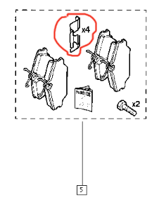

Сообщение denchizhov » 30 авг 2011, 14:00
поставил колодки бош 0986467720 стоили 640 рур.
в коробочке колодки, 4 болта и 2 проводочка.
делов на 1 час не торопясь. на парковке торгового центра =)
возникли вопросы а как осуществляется контроль за износом передних колодок??
провода идут явно на более дорогие модели.
только визуально что ли?
например на витарыче вместе с колодками шли спецовые скобки которые крепятся на колодку и при достижении определенного износа они начинают противно скрипеть. а тут то как?
посмотрел каталог диалогсис там на картинке с колодками есть непонятно что (может как раз таки те самые пластины)
что у меня обведено кружочком?
критично ли их отсутствие и где их берут отдельно.

Re: Замена тормозных колодок
Сообщение Евгений Ш » 30 авг 2011, 14:10
denchizhov писал(а):только визуально что ли?
Да. Хотя, возможно, и существуют колодки со звуковыми индикаторами износа.
Сообщение Nick_2141 » 30 авг 2011, 17:23
denchizhov писал(а):там на картинке с колодками есть непонятно что (может как раз таки те самые пластины)
Нет, это прижимные пластины.
Когда Вы меняли колодки - должны были их видеть... :roll:
