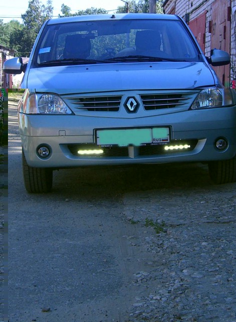

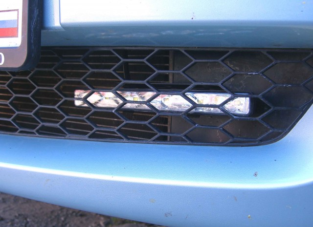

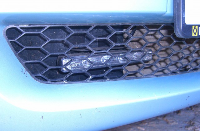

Сообщение semenoff » 23 июл 2011, 21:31
[quote="БОРЕЦ[/quote]
Поздравляем. Еще бы фото увидать...........[/quote]
Опыта с фото мало. Попробую загрузить.
Вид справа
Вид спереди
Вид слева

Сообщение Gorec » 23 июл 2011, 21:58
semenoff писал(а):Поздравляем.
...И вынимаем. По ГОСТу между ними должно быть 60 см. Тут явно меньше. Боюсь что перед техосмотром придется снова снимать бампер дабы их демонтировать или на крайняк, просто отключить. . Эх народ... Лепить лепит а о ГОСТе не думает.

Сообщение DrMaza » 23 июл 2011, 21:58
semenoff писал(а):Приобрел Филипс с 5 диодами на сторону. Пишу не с целью похвалиться, а может кто заинтересуется. Поскольку глубина фар немного более 50 мм, то просто перед нижней пластиковой решеткой установить не удалось. Торчат значительно. Поставил за решетку. Правда, пришлось снимать бампер. Прицепил на пластиковые щитки. Сквозь решетку видать не хуже. Зато ничего не торчит. Свет у Филипсов, похоже, соответствует заявленным характеристикам.
а как прицепили к пластиковым щиткам? а то на фото не видно..а вообще прикольно сделано - не снимут с машины))

Сообщение semenoff » 23 июл 2011, 23:23
Да, помню. Других вариантов не придумал. А меньше ненамного. Ну, а потом есть возможность на время: проводки откинуть, закрыть снаружи. И их нет как бы.

Сообщение semenoff » 23 июл 2011, 23:28
DrMaza писал(а):
Есть у филипсов две резьбы на М5. С обратной стороны щитков положил металлическую полоску. Оставил под фары штатную мет. скобу. То есть пластик зажат между металлом. Защелки щитков несколько укрепил.
