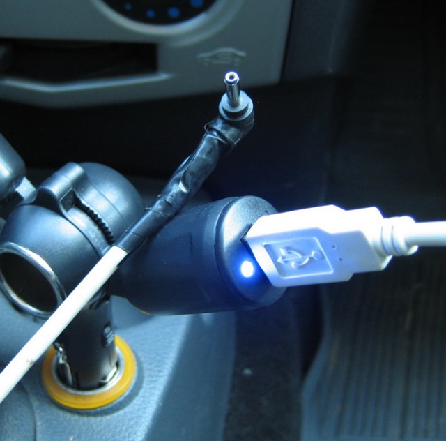

Сообщение семигор » 09 июн 2011, 22:39
Вернусь к теме радиопомех.
Как уже писАл ранее, после покупки новой магнитолы, регистратор стал давать такие сильные помехи, что на расстоянии 15-20 км от города приходится выбирать; либо регистратор, либо радио.
Вначале "протестировал" ВР на помехи.
Выяснилось, что будучи включённым в сеть, максимум помех приходится при максимальном приближении ВР к верхней точке автомобиля. Вероятно, к антенне.
Будучи опущенным к полу и особенно за водительское сиденье - помехи практически не слышны.
Отключённый от бортовой сети и работающий на собственном аккумуляторе ВР на приближение к антенне усиления помех не давал, но зато давал их при приближении к динамикам. По крайней мере тем. что у меня на задней полке. Боковые работали тихо, а как изменить баланс "перед/зад" я забыл... :wink: (магнитола-то новая)
Закрытие экрана уменьшения помех не вызывает.
Т.к. рекомендация купить зарядку для мобильного телефона вместо родного адаптера
а) вызывает непонятки - а какую именно :roll: :?: ; покупать же их одну за другой для определения нужной (лучшей) - ну как бы... :?
б) жалко денег вот так сразу. 8)

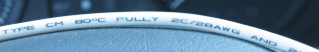

Нашёл я дома кабель для USB. Толстый, с фольгой вокруг проводков. По-моему, от принтера.
Вот такой:
и коннектор для ВР.
Припаял.
Протестировал.
Результат неоднозначный;
с одной стороны, помехи значительно уменьшились. На порядок как минимум.
С другой стороны, полностью не исчезли.
Но необходимо учитывать условия эксперимента; я живу от города :roll: 85 км по дорогам, около 60-70 км по прямой от радиопередатчика.
Помехи у меня и без регистратора имеются, в зависимости от места расположения.
Т.е. приём FM-станций и без ВР не стабилен.
Напомню, что со штатным адаптером радио было невозможно слушать уже в 15-20 км о города, в то время как теперь это возможно, если не привередничать. Вполне возможно, что на расстоянии км 40, от города уровень сигнала станет настолько хорош, что помехами от USB можно будет пренебречь.
Поэкспериментирую, отпишусь... если интересно... :oops:
Во всяком случае, поочередное использование штатного адаптера и USB повода показало отчётливую и значительную разницу в уровне помех.

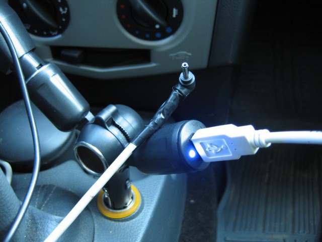

Использую тройник для прикуривателя с USB гнездом
Теперь о грустном.
Штатное крепление ВР стало прокручиваться вокруг оси липучки.
Т.е. белая часть на стекле, а вот чёрная проворачивается по кругу.
Направление проворота
Крепление ни разу не снималось после первой установки. используется же ВР редко. НЕ так часто езжу, а жена так из-за помех и вовсе не включает ради музыки.
Придётся, видимо, либо клея туда накапать, либо какие-нибудь эластичные (резиновые) клинышки засунуть между липучкой и чёрной пластмассой.
Крепление у меня "нового" типа.

2 семигор
То, что Вы сделали, коллега, ничему не противоречит. У Вас, как видно по фото, адаптер в гнезде прикуривателя не от регистратора, а другой, с USB-гнездом. Не, ну ей-богу, поверьте: если у Вас наблюдаются помехи при включении регистратора в автомобильную сеть - шумит в первую очередь его мудаптер, причём своими двумя "концами", ибо содержит в себе высокочастотный импульсный трансформатор (или дроссель, или ещё какую-то гальванически плохо "развязанную" хрень). Заменив адаптер на более качественный (я на своё счастье "угадал", купив в "авто-49" от старой Nokia), Вы избавитесь от шумов. Экранировка кабеля питания не эффективна, ибо ВЧ-сигнал "прёт" от души с другого конца адаптера прям в бортовую сеть, а "по воздуху" ("антенным" способом) передаётся в лучшем случае 20-30% от всей его энерги.

Сообщение семигор » 09 июн 2011, 23:11
Elby писал(а): У Вас, как видно по фото, адаптер в гнезде прикуривателя не от регистратора, а другой, с USB-гнездом.
Это "дефект" обрезки.
На самом деле, это тройник в прикуриватель. :wink:
Он имеет два обычных гнезда и в одно из них (слева) вставлен штатный адаптер, но ещё имеет один USB-выход. Это - часть тройника! И в него просто вставлен провод с USB разъёмом.
Попеременно запитывая ВР от штатного адаптера (слева чёрный) и от USB провода (справа серый) - смог сравнить уровень помех.
В первом случае он высочайший, во втором, низкий.
Для тех, кто не уезжает из города далее 10-20 км - это может быть решением.

Сообщение Elby » 09 июн 2011, 23:45
А, понятно... Ну, тогда, "не корысти ради, а токмо познания для", скажите, если запитать Ваш видеорег от USB-ной "тушки" через тройник, но при этом не вставлять в другой конец тройника "родной" адаптер видеорегистратора - не исчезнут ли помехи совсем? :-)
