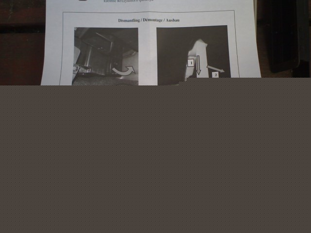

ProMan писал(а):Так его что, смять и всунуть надо? А как же потом менять?
Нет, не смять, а немного перекосить. Кажется, в начале этой темы было с фото сообщение. Где-то так, только этот фильтр составной

Хм... Ну вот у белого сам фильтрующий элемент расположен между двумя жесткими пластиковыми частями рамки. Их так не сожмешь, как на рисунке.
И, все-таки, в итоге фильтр нужно смять, так? Просто так, как, скажем, воздушный, он не вставляется?

А черный фильтр на фотке - это какой? Что за марка?

Евгений Ш писал(а): Где-то так, только этот фильтр составной
у несоставного сжимается дальняя от заглушки сторона

Сообщение Евгений Ш » 07 июн 2011, 13:49
ProMan писал(а):Просто так, как, скажем, воздушный, он не вставляется?
Нет.
ProMan писал(а):у белого сам фильтрующий элемент расположен между двумя жесткими пластиковыми частями рамки
Ну не описать процесс словами :shock: Типа, сжимаете слегка тот край, где нет пластмассы, запихиваете в гнездо и толкаете туда верхнюю часть, слегка перекашивая(у меня на фото они вверх ногами). Как только верхняя часть войдет, толкаете нижнюю. Усилия прилагаеть особые не надо, если потребовалось усилие, значит, скорее всего, не туда пихаете :D

Сообщение Евгений Ш » 07 июн 2011, 13:58
Militar Katze писал(а):аз не смогу показать, но на белом отрезал ребро жесткости (угол).
Резать ничего не надо. Он прекрасно встает.

ProMan писал(а):А черный фильтр на фотке - это какой? Что за марка?
Жирным написано. А тонким внизу - тот, аналогом которого Ваш является

Сообщение Жывучий » 07 июн 2011, 13:58
Евгений Ш писал(а):толкаете туда верхнюю часть, слегка перекашивая(у меня на фото они вверх ногами). Как только верхняя часть войдет, толкаете нижнюю.
а не наоборот ли? если я правильно запомнил, сначала нижнюю, со ступенькой :roll:
ProMan писал(а): действительно лучше уголок отрезать или это не обязательно?
заранее ничего не отрезать! смотреть уже по месту, с прорезанным отверстием

Сообщение Евгений Ш » 07 июн 2011, 14:01
жЫвУчИй писал(а):а не наоборот ли? если я правильно запомнил, сначала нижнюю, со ступенькой
Евгений Ш писал(а):(у меня на фото они вверх ногами
:D :D :oops:
