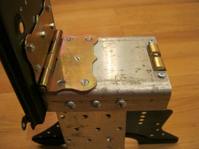

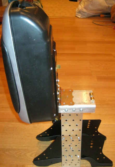

Купил в ЮП за 300р. Вот мой вариант откидывающегося подлокотника.
На стройрынке купил 2 пластины 240х60 за 100р, петлю за 80 и пару защелок(одну потом поставлю для фиксации крышки взамен штатного узла). Пока в машину только примерял.
Хорошая конструкция- можно подвинуть вперед-назад, чуть изменить угол наклона вперед(убрав-подложив гайки под защелку). По высоте(лень было аккуратно размечать) -или обрезать пластины, или их перекрутить.

а на машине как?за конструкцию 5 :wink: ,дизайн ну не айс(надо бы пластины чем обтянуть-имхо) :lol: ,может в установленном виде бомба будет :wink:

Кому будет надо- тот окультурит (покрасит черной краской и будет незаметно)!
Мне не надо- я ленивый- на скорость не влияет, а на месте в машине этого колхоза не видно.
Зато у меня есть доступ к замкам ремней безопасности- удлинители мне не нужны.
По делу:
Ранее поменял штатную ось подлокотника на обрезок шпильки М5- перестало так болтаться.
1. Увеличил высоту на 2 см(мой рост 178).
2. Чуть наклонил вперед на 8 мм.
3. Прикрутил саморезами к туннелю в 3-х точках с каждой стороны.
4. Теперь надо поставить защелку на крышку подлокотника, взамен штатной.
Позже фоткну на машине. Там на месте этих пластин и моего колхоза не видно.
