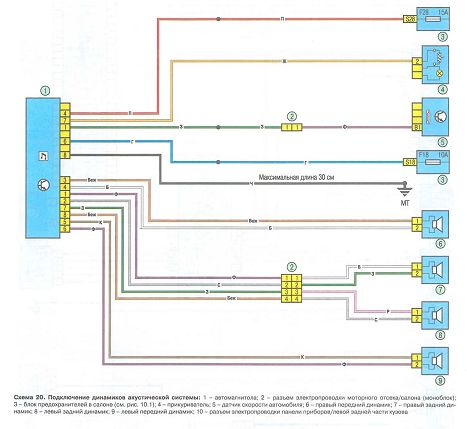

Народ. Взял сегодня магнитолу Supra SCD 308 u. Мне по деньгам и по функциональности (там флешка, СД мр3) (и по цвету - красная) впринципе подошла. Вот какая проблема, там в ISO разьеме не совпадает расположение контактов с автомобильным, и штекер соответсвенно не входит куда надо и не выполняет своей функции. Не подскажете как менее травматично для разьема переставить эти провода как надо, чтоб совпадали с автомобильным ISO? И если не сложно напишите какой провод по цвету куда идет в машине от этого разьема?

@kiM писал(а):Не подскажете как менее травматично для разьема переставить эти провода как надо, чтоб совпадали с автомобильным ISO?
