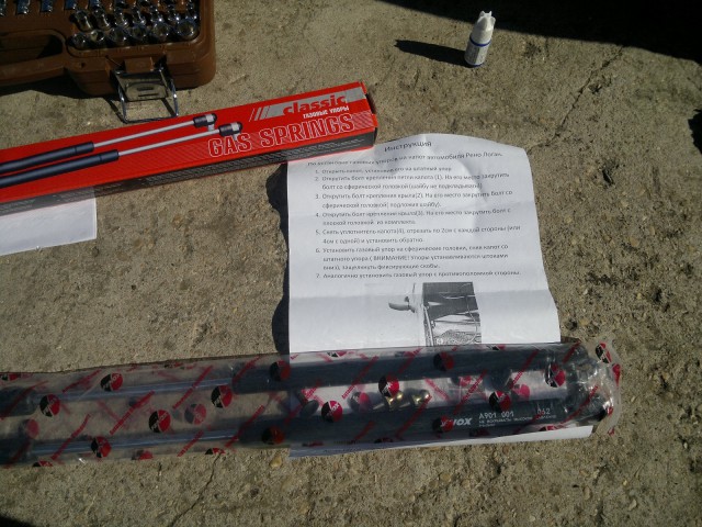

Привез с собой газовые упоры приобретенные в logan-shop
В комплекте имеется все необходимое и доходчивая инструкция по установке
Открываем капот и устанавливаем крышку капота на штатный кронштейн.

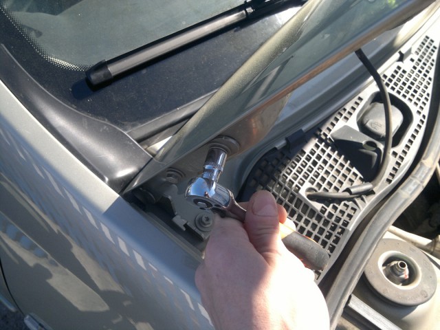

Начинаем установку упоров. Откручиваем верхний болт крепления петли капота

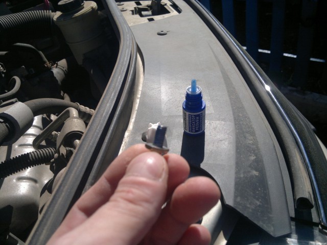

Вместо штатного болта вкручиваем шарнир из комплекта (без шайбы). Все соединения стопорил на разъемный фиксатор резьбы
Выкручиваем средний болт крепления крыла, а на его место шарнир (с шайбой)

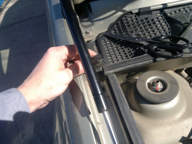

Выкручиваем ближний к решетке воздухозаборника болт крепления крыла
на его место вворачиваем винт из комплекта. Защелкиваем упоры на "шариках" держателей (упор устанавливаем согласно инструкции, штоком вниз к крылу, корпусом наверх к капоту)...
Подрезаем уплотнитель, примерно на 2 см, для обеспечения хода упора (чтобы упор ложился в нишу и уплотнитель не мешал)...
