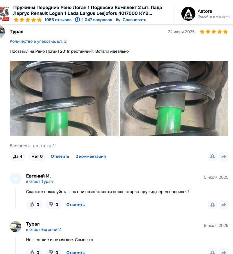

Сообщение ddr512 » 28 дек 2025, 12:24
AlKo писал(а):ДВС ! Парни подскажите кто какие пружины на перед сейчас ставит , а то лопнула справа не знаю на чем остановиться . Может есть у кого информация по Маршалу М8030560 . Пишут что слишком завышена.
ФОБОС арт. 52971 сильно завышена, еще и очень жесткая. Поставил на Логан, жаль не сфоткал, морда в небо))). В сборе поменял местами с Ларгусом, там за три года чуть поджало родные.
На Логане Ларгусовские стойки очень хорошо пришлись, а пружины Фобос на Ларе через год лопнули. Заменил на Miles DB43008, они нормальной высоты и жесткости. Но, как будут на Логане сказать не могу, чуть выше точно, но думаю, некритично. Можно отзывы посмотреть - https://ozon.ru/t/yn2sn8R
