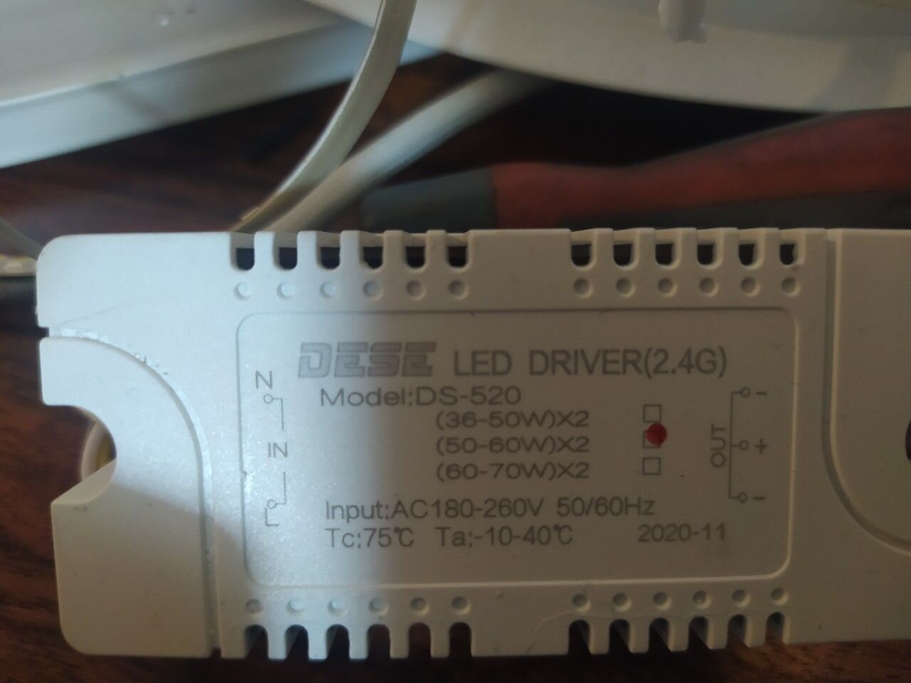

Коллеги, есть вопрос по электрике. Есть светодиодная люстра
https://leroymerlin.ru/product/lyustra- ... -90158784/
На ней, как видно, пять светодиодных лент на люстре, каждая по 67 см. Драйвер (трансформатор) DS-520, лента со 180 диодами на метр. Если я правильно понимаю, то 1 метр светодиодной ленты со 180 диодами на метр потребляет 4,8/60 * 180 = 0,08 * 180 = 14,4 Вт. У меня 5 лент по 67 см, то есть 335 см. 335 см светодиодной ленты со 180 диодами на метр потребляют 3,35 * 14,4 = 48,24 Вт. На драйвере указана номинальная мощность 50-60 Вт:
https://90.img.avito.st/image/1/1.Q1Arg ... kcCylCEZJ4?
Если брать максимум 60 Вт, то относительно 48,24 Вт получаем запас 20%. Вроде нормально. Надо определиться по выходному напряжению. Смотрю, например, на такую ленту:

Одно фото твоего драйвера быстрей прояснило бы картину!
Какой рабочий ток у него?

60 диодов 2835 на метр потребляют 4,8 Вт. 4,8/60 - потребление одного диода, грубо говоря.
Вот фото драйвера

Да, если один отрезок 67 см, то получаем 67/100 * 54 = 36,18 В. Это понятно. Однако сгорели две ленты, то есть 67/100*2 * 54 = 72,36 В. А в характеристиках трансформатора написано, что у него рабочее напряжение до 42 В. Ты сам можешь глянуть спецификацию, ссылку выше я дал.
Резать буду только тогда, когда с тобой обсужу детали. По расчетам получается, что надо брать две метровые ленты и их них вырезать кусок, подходящий по длине. По мощности получается вполне нормальный запас. Надо определиться с вольтажом. Если напряжение 42 В поделить на пять лент, получается, что напряжение куска 67 см должно быть не больше 8,4 В, а двух кусков - не больше 16,8 В. То есть максимальный вольтаж сантиметра составляет примерно 0,1254 В, то есть напряжение метровой ленты должно быть 12,54 В. Ну то есть обычная светодиодная лента на 12 В. Мужик, который будет паять ленту, кинул мне ссылку на Озоне, а там лента с вольтажом 54 В. Думаю, что за хрень такая, решил написать в форум в надежде, что ты откликнешься.

Почему умножаешь на 2? :brainy Все пять "лепестков" люстры соединены ПАРАЛЛЕЛЬНО! :acute
Мощность одного канала двухканальной ленты длиной 67 см равна току одного модуля 0,3 А умноженного на напряжение 12-ти модулей 36 вольт = 10.8 ватт.
Максимальная общая мощность одного лепестка при включении 2-х каналов около 22 ватт (10.8*2) и напряжение при этом около 36 вольт на каждом канале.
Полная мощность твоей люстры около 110 ватт (22*5).
Мощность двухканального драйвера - заявлена 120 ватт (60*2).
Что ещё смущает?

Вот ты и пролил свет на темное царство! Люстра не у меня, я и не знал, как подключены лепестки. Больше тебе скажу - я и драйвер тоже отдал, понятное дело.
NarimanSPb писал(а):Мощность одного канала двухканальной ленты длиной 67 см равна току одного модуля 0,3 А умноженного на напряжение 12-ти модулей 36 вольт = 10.8 ватт. Максимальная общая мощность одного лепестка при включении 2-х каналов около 22 ватт (10.8*2) и напряжение при этом около 36 вольт на каждом канале. Полная мощность твоей люстры около 110 ватт (22*5). Мощность двухканального драйвера - заявлена 120 ватт (60*2).
Что ещё смущает?
Уже ничего не смущает!!! Спасибо!!!!
