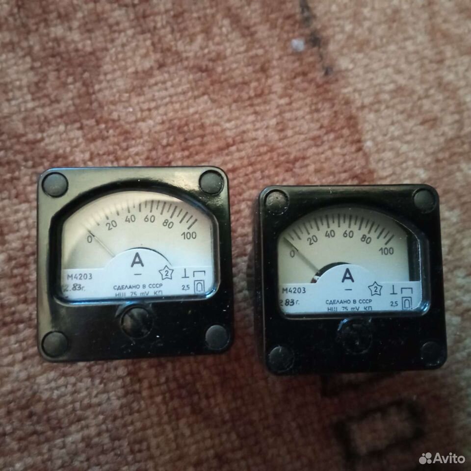

Сообщение Sergren » 04 июн 2025, 15:13
Есть и токовые клещи, а есть и обычные амперметры типа такого:
https://40.img.avito.st/image/1/1.2FViu ... vp5AGRk7CY

Сообщение Foenstein » 05 июн 2025, 01:27
Sergren писал(а):амперметры типа такого:
но это не мультиметр, а если надо мультиметр и измерение тока до 100а, тогда токовые клещи, к примеру такие RND 365-00009 1000 АAC 1000 ADC,1000 VDC, 1000 VAC, 60 MOM

Короче говоря, ситуация такая: у того стартера, с которого я снял и расковырял втягивающее реле, мощность 0,9 кВт. Делим на напряжение 12 В, получаем 75 ампер. Если исходить из полученного тобой соотношения токов обмоток, то получается, что ток удерживающей обмотки должен быть равен 15 ампер, а ток втягивающей обмотки должен быть в четыре раза больше, то есть 60 ампер. Есть в наличии амперметр до 100 ампер:
Одобряешь?

Ты подключал амперметр через шунт или нет? Не вижу никакого шунта на твоих фотографиях.
