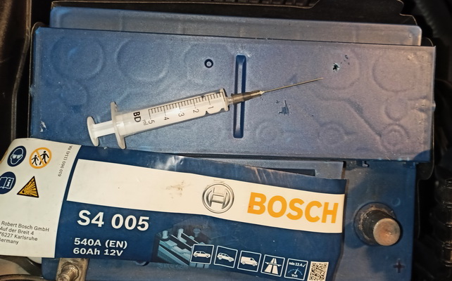

Вот точки прокола шилом для иглы шприца.

1. Наверняка сделал проколы шилом НЕ ТАМ где нужно, вроде объяснял, даже с картинкой.
Специально для тебя проколол свой БОШ и шприцом высосал немного электролита из этой банки, то есть прокол именно над банкой. См. НОВУЮ картинку.
Трудно же ошибиться, очень чётко видны большие круги - это верхнее отверстие банки!
А ты наверно проколол там где маленькие круги, это обратный слив конденсата в банку.
Уровень электролита хорошо видно если с другого бока просвечивать фонариком.
Обычно хватает (повторюсь) 30 - 50 кубиков воды, 6 - 10 впрысков такого шприца.
А сколько по факту влил в банки? :?:
2. По затычке уже говорил, что это выход газов из АКБ.
Затычка одна, ставят слева или справа, то есть канал должен быть открыт для "дыхания" АКБ!
3. Дырки от проколов когда хочешь, тогда и закрывай. По логике, восстановил уровень, можно закрывать!
Ну а если ПЕРЕЛИЛ, то надо убирать лишнее и это отдельная тема - Выравнивание (корректировка) плотности после полной зарядки.

NarimanSPb писал(а):1. Наверняка сделал проколы шилом НЕ ТАМ где нужно, вроде объяснял, даже с картинкой.
Я проколол именно большие круги по центру. Чуть попозже выложу сюда картинку.
