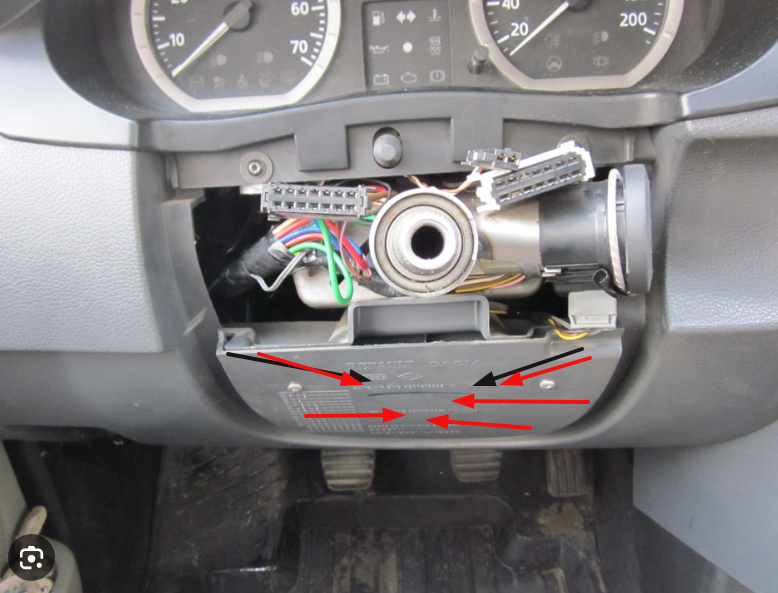

Самое муторное - подушку от руля отстегнуть, если руль вот такой:
Остальное вполне шустро разбирается...

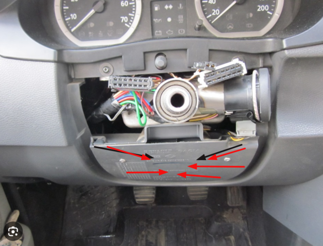

Подскажите плз, этот лючёк как открыть ? Не придётся ли кожух руля снимать. Фото не моё) Хочу посмотреть там на сигналку)
Сообщение ddr512 » 27 ноя 2023, 19:28
Reno777 писал(а):Подскажите плз, этот лючёк как открыть ? Не придётся ли кожух руля снимать. Фото не моё) Хочу посмотреть там на сигналку)
Сигналку обычно за щиток приборов ставят, нет надобности торпеду ломать, рулевое колесо снимать и так далее.
Вот схема монтажа, по ней и размонтаж можно произвести - https://install.starline.ru/
Сообщение Reno777 » 27 ноя 2023, 19:54
ddr512 писал(а):Сигналку обычно за щиток приборов ставят, нет надобности торпеду ломать, рулевое колесо снимать и так далее.
Спасибо, большое, неприлично хорошая инструкция)
