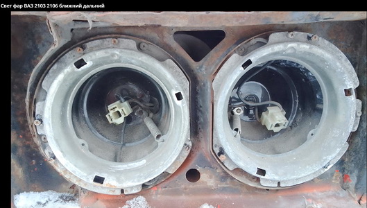

Посмотрел фотки. Похоже тройка была на двух , а 6ка уже на дальнем в одной.
Не помню, какие были на тройке первой серии у одного соседа пенсионера, но у друга отец точно ездил с разными фарами на 2106. У моего отца тогда 2105 была.
Зы. Моя 1986 года была шестерка, тоже н1 в дальних.
А вот и истина. Не было там галогенок. Стояли лампы 45/40Вт, поэтому парно. Когда появились галогенки, то сделали разделение. И получается дядя Вова таки не прав.
Фары СССР, негалоген - https://www.drive2.ru/b/529101763911877480/
