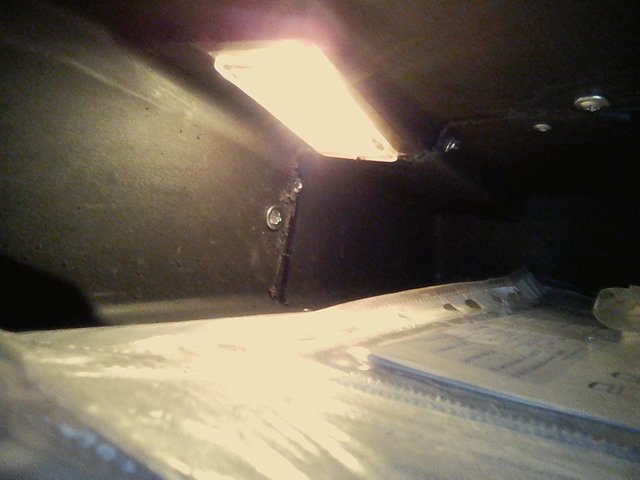

Сообщение Mavrik » 19 мар 2023, 16:32
Вид снизу
Снято утюгом, потому не взыщите. Для понимания достаточно.
1 - отрезанная дальняя часть бардачка (в которой диагностич. разъем)
2-заклепка
3- торчит саморез, на нем защитный колпачок
под лентой распил.
Внутри
Re: Вентилятор печки. Не включается.
Сообщение NarimanSPb » 19 мар 2023, 21:24
Mavrik писал(а):Для понимания достаточно.
То есть как-то так проходит линия разреза?
Сообщение Mavrik » 20 мар 2023, 08:05
NarimanSPb писал(а):То есть как-то так проходит линия разреза?
Да, именно так. Пилить довольно просто ножовочным полотном снизу, помогая рукой внутри бардачка. Там вокруг ничего не мешает (подушки безопасности у меня нет, если есть - посмотреть проводку). Я поначалу стал пилить циркулярной пилой на шуруповерте изнутри, так только мучился и поцарапал много лишнего. Даже фоткать толком стыдно :oops: :-D
