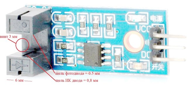

NarimanSPb писал(а):Sergren
Нормальная фотография твоего узла считывания с контрольной меткой, думаю заменила бы кучу лишних слов и уточнений при заданном вопросе!
Sergren писал(а):Можно винт, но его надо как-то закрепить.
Да легко! Не нравится хомут-шторка из жести, сделай хомут на обруч крыльчатки из полоски пластика бутылки.
Вот для примера, сделал за 3 минуты! Винт М3, две шайбы и гайка.
Вместо винта нужно что-то пошире. Контрольная метка при пролете должна полностью перекрывать окошко, винт слишком мал.
Сообщения: 15158
Re: Вентилятор печки. Не включается.
Сообщение NarimanSPb » 02 мар 2023, 19:14
Sergren писал(а):Контрольная метка при пролете должна полностью перекрывать окошко, винт слишком мал.
Откуда эта инфа? Проверил уже?
По даташиту у FC 03 ширина излучающей щели = 0,8 мм, а приёмная щель ещё меньше = 0,5 мм!
И утверждать что винт диаметром 3 мм НЕ ПЕРЕКРОЕТ луч при ширине приёмника 0,5 мм, думаю необдуманно (погорячился)! :acute
Проверить же можно очень просто, не включая моторчик.
Проведи расчёской между стойками туда-сюда, или же спичкой.
Картинка для иллюстрации.

NarimanSPb писал(а):Откуда эта инфа? Проверил уже?
На высокой скорости датчик не успевает фиксировать пролет метки, поэтому и метку сильно не заузить.
NarimanSPb писал(а):По даташиту у FC 03 ширина излучающей щели = 0,8 мм, а приёмная щель ещё меньше = 0,5 мм!
Ну и шо с этого даташита? Когда стенд уже давно в работе? :lol:
NarimanSPb писал(а):И утверждать что винт диаметром 3 мм НЕ ПЕРЕКРОЕТ луч при ширине приёмника 0,5 мм, думаю необдуманно (погорячился)! :acute
См ты погорячился :lol: Расческа, спичка - это всё весело, но речь о высокой скорости идет, там всё не по фен-шую становится. Ну то есть не по дата-шиту. Снимать высокие обороты - это тебе не спичкой елозить и расческой шоркать. :lol:
Есть мысля пластиковую карточку примостылить, потому как не такая изгибательная.

Sergren писал(а):На высокой скорости датчик не успевает фиксировать пролет метки, поэтому и метку сильно не заузить.
А что сразу не написал про это?
Если по факту так, то думаю надо располагать "контрольную метку" ближе к оси крыльчатки.
Линейная скорость метки будет меньше почти в 3 раза!

Сообщение Sergren » 05 мар 2023, 19:39
Не думаю, что сильно тебе поможет фотография, ты и так всё понял. Прикинь, кусок пластиковой карты отлетает даже с термоклея. Но уже так сильно не бьет, как штатная метка.
