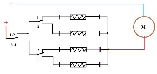

Саму схему со спиралями подробно опишу в отчете, сейчас на это времени нет. Под каждую скорость сделан свой отдельный тракт, 1-я и 2-я скорости - по одной спирали, третья - двойная спираль, четвертая - тройная спираль. Расчеты и выкладки будут в отчете.

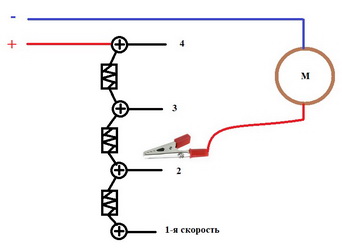

Сообщение NarimanSPb » 13 фев 2023, 11:13
Sergren писал(а):Саму схему со спиралями подробно опишу в отчете, сейчас на это времени нет.
Хотя фото стенда не резкое, плохо видно подключенные провода, рискнул набросать для народа твою схему.
Прошу без обид, но считаю её перегруженной из-за ЛИШНИХ переключателей, контакты которых СЛАБОВАТЫ для больших токов на вентилятор при скорости 3 и 4!
Я бы всё таки сделал по своей схеме - проще и надёжней, прицепил "крокодил" на нужный вывод и всё!

NarimanSPb писал(а):Прошу без обид, но считаю её перегруженной из-за ЛИШНИХ переключателей, контакты которых СЛАБОВАТЫ для больших токов на вентилятор при скорости 3 и 4!
Я тебя настолько уважаю и ценю, что обижаться на тебя вообще не могу. Физически не могу. И на Чебуратора не могу, и на Костю не могу. Виталия я вообще обожаю, тот случай, когда симпатия и уважение вышли на какие-то запредельные показатели. Я ему два подарка готовлю, о которых он даже не догадывается. :lol:
Проблема сейчас не в контактах, а в креплении контрольной метки. Раскручивается изолента, чтоб ее. Всё нормально, кроме этой дурацкой изоленты.
NarimanSPb писал(а):Я бы всё таки сделал по своей схеме - проще и надёжней, прицепил "крокодил" на нужный вывод и всё!
В показанной мной схеме ничего не надо отсоединять и присоединять, переключение выполняется кнопками. Мне очень нравится на самом деле. Я выложу схему в отчете.
