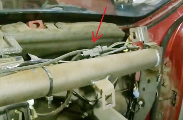

Sergren писал(а):
NarimanSPb писал(а):
4e6yPaToP писал(а):Я ХЗ, есть ли там, высоко, ещё один разъём... и можно ли до него добраться не снимая или отводя назад торпеду.
Есть еще второй разъем косы на вентилятор. Он держится на поперечной балке (трубе) под торпедой. Смотри картинку.
НАВЕРНО можно как-то подлезть к нему рукой наощупь снизу. :brainy
Я вот думаю, полезть туда, что ли. Начиная от реле под капотом и далее вниз. А у тебя другой фотки нет?
Есть.
Re: Вентилятор печки. Не включается.
Сообщение Sergren » 02 фев 2023, 11:22
Ох ты, это же под торпедо в салоне. Мда, ну туда точно не полезу. Ладно, будем посмотреть. Сначала надо вентилятор подготовить под замену и с испытанным девайсом проверить концевые разъемы.
