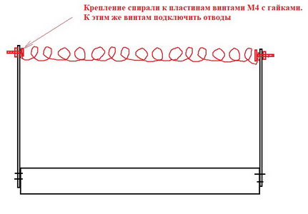

Спирали подняты в воздух, чтобы не допустить подгорания платформы и появления соответствующего запаха. Пожарная и экологическая безопасность, друг мой. :lol: Мне не понравилась твоя конструкция именно тем, что при подгорании припоя или спирали может подпалиться и завонять деревяшка. Соответственно для каждой скорости выделен свой контур.

Sergren писал(а): при подгорании припоя или спирали может подпалиться и завонять деревяшка.
Хорошо что про это не знает моя деревяшка с нихромовыми спиралями общим сопротивлением 1 Ом.
Я использую её для нагрузки АКБ током 12 А, при её тесте на остаточную ёмкость.
Контактные саморезы просто горячие, рука терпит. Время теста около 2-х часов и ничего не подпаливается и не воняет!
Температура провода больше наверху, в зоне намотки спирали. :acute
З.Ы. В сауне температура бывает до 130 градусов, а она обшита "деревяшкой"! :)

Не мучайся с пайкой проводов со спиралями.
Недорого продаю вот этот вариант твоего "пожаробезопасного" стенда. :acute

NarimanSPb писал(а):Время теста около 2-х часов и ничего не подпаливается и не воняет!
А у меня исключена даже возможность какого-то подпаливания. Все абсолютно безопасно.
NarimanSPb писал(а):З.Ы. В сауне температура бывает до 130 градусов, а она обшита "деревяшкой"! :)
Ну ты сравнил попку с макарониной.
