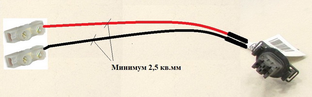

1. Откусил бы провода от разъёма и проверил бы его. Возможно обгорели контакты и их надо заменить.
2. Нарастил (удлинил) бы провода от разъёма ДОЛЖНЫМ ОБРАЗОМ (пайка + термоусадка) на необходимую длину.
3. Воткнуть разъём в своё место на вентиляторе и проверить его работу.
4. Облуженные концы новых проводов от разъёма и старые к разъёму спаять или соединить между собой клеммной колодкой.

NarimanSPb писал(а):Нарастил (удлинил) бы провода от разъёма ДОЛЖНЫМ ОБРАЗОМ (пайка + термоусадка) на необходимую длину.
Уточнение - длина проводов такая, что бы втыкать разъем в вентилятор, а потом ставить его на место.

Сообщение NarimanSPb » 16 янв 2023, 17:33
Sergren писал(а):Я бы сказал, что с необходимым запасом.
Ну да, это и имел ввиду. Чтобы доставал до снятого вентилятора на полу.

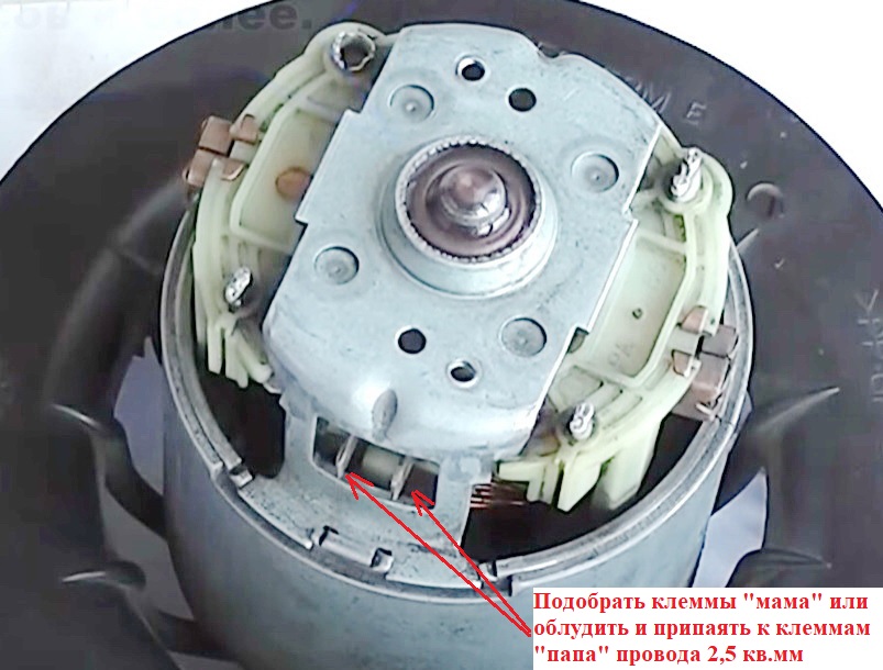

Сообщение NarimanSPb » 19 янв 2023, 00:23
Если делается ДЛЯ СЕБЯ, то можно обойтись и без нового разъёма вентилятора отопителя.
Сразу можно "убить 2-х зайцев".
От моторчика будут отходить два провода необходимой длины, которые потом соединятся с проводами от переключателя через клеммные колодки!

NarimanSPb писал(а):Sergren
Я уже думал о таком варианте, и мне он не очень нравится. Тем более что второй вентилятор у меня уже есть, я его подготовлю в качестве резервного. А разъем я уже забронировал, завтра забираю.
