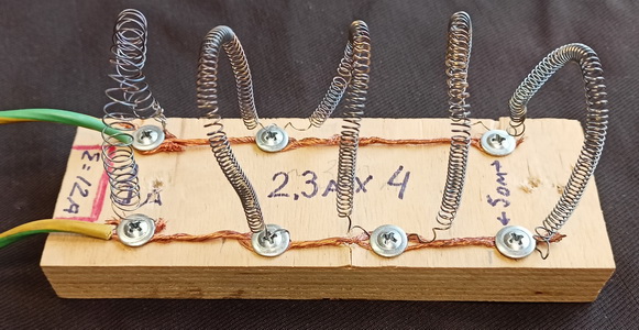

Ещё вариант балласта на все 4 скорости.
Покупаешь на ОЗОНе эту нихромовую проволоку диаметром 0,35 мм. за 180 руб. и мотаешь на карандаше спиральки как на картинке.
Ссылка на ОЗОН https://www.ozon.ru/product/nihromovaya ... Scz8kb3fPg

Сообщение NarimanSPb » 30 дек 2022, 18:04
До кучи, картинка для примера исполнения.
Это я делал нагрузки для тестов АКБ.
Отличный вариант! Проволока обязательно должна быть нихромовой, другая не подойдет?
Re: Вентилятор печки. Не включается.
Сообщение Sergren » 30 дек 2022, 18:37
А что такое двойная спираль? Тройная спираль?
Сообщение NarimanSPb » 30 дек 2022, 18:52
Да, обязательно нихромовая, это сплав с высоким удельным сопротивлением. Для диаметра 0,35 мм. это 11ом/м.
Двойная спираль это намотка сразу двумя проводами сложенными вместе. Получается более мощный балласт! :acute
Например, через нашу тройную спираль пойдет ток 3-й скорости около 11 А. Такой ток одиночная и короткая спираль диаметром 0,35 с тем же сопротивлением НЕ ВЫДЕРЖИТ (мощность будет около 60 Вт.- раскалится и перегорит).
