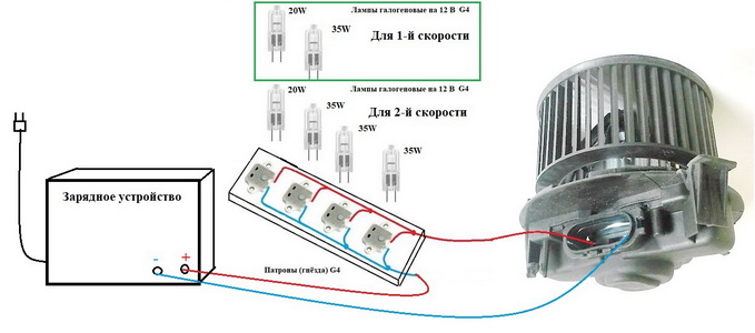

Сообщение NarimanSPb » 29 дек 2022, 11:23
Не знаю какое есть в наличии ЗУ (зарядное устройство), но как правило от них больше 10А НЕ ВЗЯТЬ.
Поэтому чтобы проверить на полную мощность вентилятор, надо подключить его прямо к АКБ при работающем моторе.
По этой картинке можно собрать на столе "стенд" для проверки работы вентилятора салона на 1-й и 2-й скоростях.
В зелёном квадрате показаны 2 лампы 20 Вт и 35 Вт, которые надо вставить в патроны для работы вентилятора на 1-й скорости.
Чтобы переключить вентилятор на 2-ю скорость, надо добавить ЕЩЁ 2 лампы по 35 Вт.
Ну а дальше смотреть и слушать - как ведёт себя проверяемый вентилятор!!! :acute

Сообщение Sergren » 29 дек 2022, 11:40
NarimanSPb писал(а):Поэтому чтобы проверить на полную мощность вентилятор, надо подключить его прямо к АКБ при работающем моторе.
Сначала надо все проверить на стенде. Я не знаю, зачем ты слово стенд берешь в кавычки. :lol:
NarimanSPb писал(а):По этой картинке можно собрать на столе "стенд" для проверки работы вентилятора салона на 1-й и 2-й скоростях.
В зелёном квадрате показаны 2 лампы по 20 Вт, которые надо вставить в патроны для работы вентилятора на 1-й скорости.
Хорошо, но мало. Ибо нужна проверка еще и на 3-й, и 4-й скоростях.
За картинку спасибо!!!! Вещь!!!
