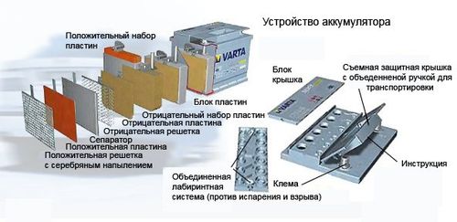

Вот странные люди. Нет бы меня спросить, человека, который об аккумуляторах знает немного более, чем все вместе взятые форумчане нашего форума. А они сидят наклейки втихую сдирают. На фото ниже устройство лабиринтной крышки. Такие давно уже ставят на варта-боши. Как видишь, отверстий в самой крышке нет. Отверстия под самой крышкой в таком случае угадываются чуть менее, чем плохо. А вот ниже ещё одно фото. Крышка от AGM аккумулятора. Она сделана единым блоком, в ней есть пробки, но они заклеены наклейкой. Такие крышки раньше и на аккумуляторы с жидким электролитом ставили. Пробки при этом стоят там с хитрым упором, позволяют закручиваться только в одну сторону. Для откручивания нужна спецприблуда ну или просто вандалить пробку придется. Поэтому в первом случае в сдирании наклейки большого смысла нет. Во втором есть.

Не согласен! В данном случае отверстие в пластике толщиной около 1 мм. ( мой случай) ничего не нарушит! Фотка не моя.

Просто так проще. Там ты точно попадешь в банку. А если дырявить там где наклейка - тебе надо попасть точно в кружок отверстия. Потому что в иных местах крышка многослойная. И до электролита из этого места доставить далековато.
Если ты собираешься снять крышку, то зачем тогда чего-то дырявить? При снятии крышки ты и так получишь доступ к отверстиям. Но герметично ты её уже не приклеишь, поверь мне )) Там очень много так называемых переборок и ходов, каждый из них должен быть проклеен на все 100 процентов. На заводе эту крышку по всей плоскости греют на термо-плите, потому она так хорошо склеена по всей поверхности. При нанесении клея вручную повторить это почти нереально. Да и засада PP пластика в том, что к нему крайне плохая адгезия у большинства материалов.

Работа капельной системы штука хитрая. Просчитанная инженерами и проверенная в лабораториях. Я не утверждаю, что именно после Вашего вмешательства она работать будет не правильно. Но такой шанс есть. Все люди разные. Кто-то просверлит дырень в 1 см, не попав по центру отверстия при этом, а потом ещё и заткнет отверстие так, что нарушит в принципе всю внутреннюю геометрию крышки. И, как следствие, работу капельной системы. Там важна герметичность. Я ведь сразу написал, что делать отверстие вверху напротив каждой банки просто проще. Учитывая это остальную часть дискуссии можно просто не развивать. Особо упрямые могут делать отверстие в капельной крышке. Ради бога, их право.
