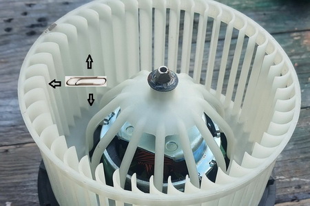

Сообщение NarimanSPb » 13 окт 2022, 10:09
LordN писал(а):но - практически любая такая попытка ремонта приведёт к дисбалансу, который в домашних условиях устранить нечем.
Но почему нечем!
Было бы желание. Неоднократно сам балансировал крыльчатки с помощью канцелярских скрепок.
Вставляя её на нужное место лопасти крыльчатки можно отбалансировать как статически, так и динамически.
После получения нужного результата, можно скрепку оставить, или заменить её на кусочек провода, обмотав им лопасть крыльчатки.

Re: Вентилятор печки. Не включается.
Сообщение NarimanSPb » 13 окт 2022, 10:52
LordN писал(а): можно например обмотать прочной ниткой и промазать клеем,
Трещины в пластике проще "лечить" если поперёк её ВПАЯТЬ (утопить в пластик, нагревая паяльником) скобку из степлера.
Если ножки скобки вылезут с другой стороны, то их можно загнуть.

Сообщение LordN » 15 окт 2022, 13:05
Но почему нечем!
динамическая балансировка вентиляторных колёс это не простое развлечение, но все можно, если оно того стоит, вот, первое что попалось в поиске
https://promportal.su/goods/4127593/pri ... irovki.htm
для примера.
Сообщение LordN » 15 окт 2022, 13:06
скобка сразу создаст дисбаланс
