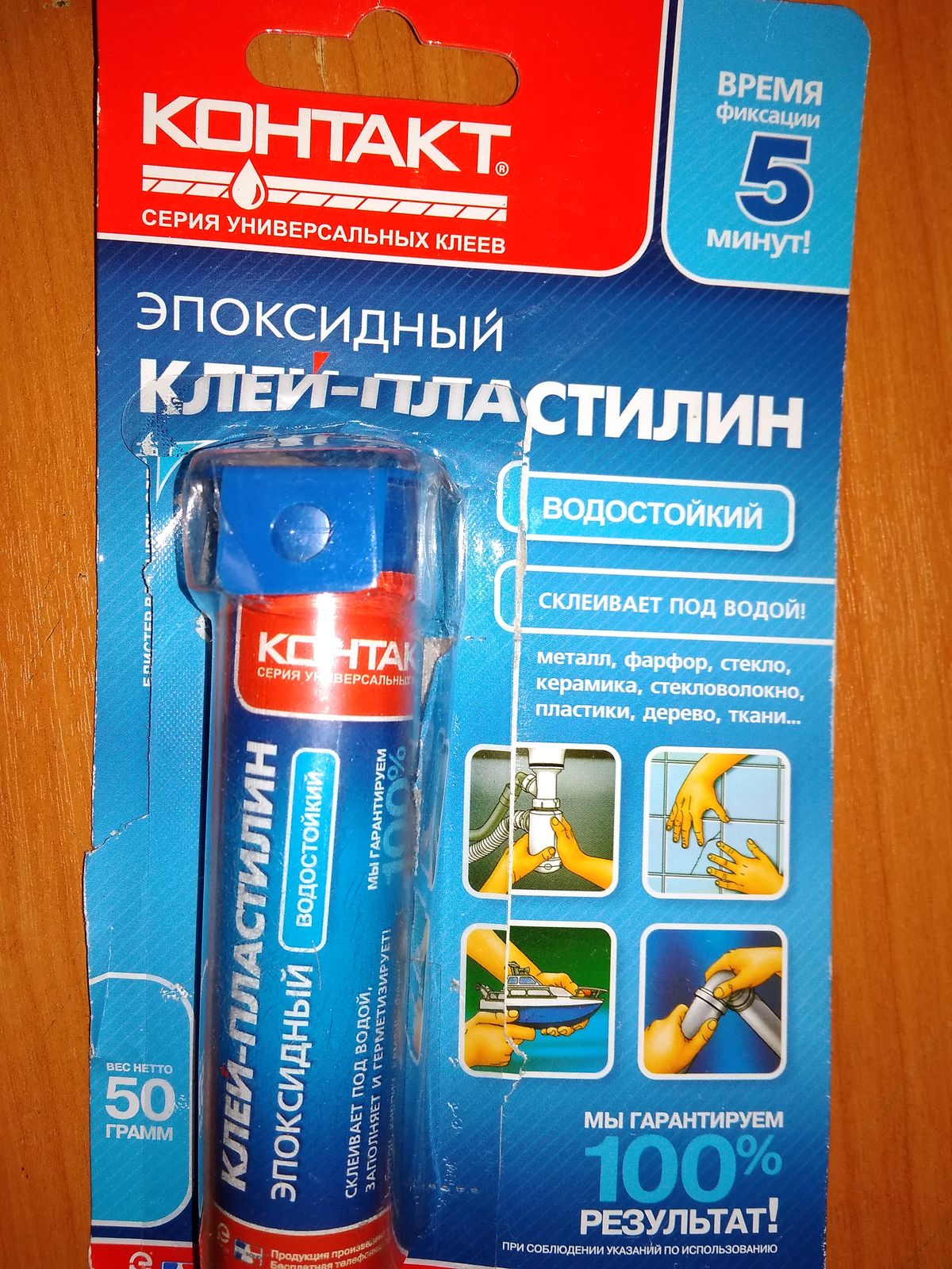

"Растворите 1 столовую ложку (28-30 г) соды в 1 стакане (250 мл) воды. Намочите в полученной субстанции старую зубную щетку и потрите верхнюю часть клеммы, чтобы удалить слой коррозионных отложений" - таким способом зачистить клеммы?
Есть эпоксидный клей-пластилин. Его тоже можно использовать для лучшего прижатия клеммы?

Этот "клей" ток не проводит. В месте контакта будут окислы. Клемму будет закрывать безобразный комок этого "клея".
Никак не пойму, зачем всё усложнять?
Может проще залепить обыкновенным пластилином и поджать деревянной щепкой и пошло оно всё, а?

Миха-VRN писал(а):Есть эпоксидный клей-пластилин. Его тоже можно использовать для лучшего прижатия клеммы?
Нет! Вы должны контролировать это место ремонта. Возможно периодически придется поправлять. Это временный способ.
