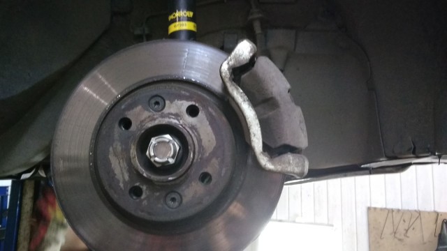

Другой вопрос (может где-то ахинею пишу, но вы поймете и надеюсь, что поясните мне попонятнее): при замене ступичных подшипников мастер сказал, что пришлось подрезать привод (или как это называется), иначе не влезал (куда-то).
Ну вроде всё ок, подшипники не гудят, катится хорошо.
Заезжаю в другую мастерскую на замену резинок стабилизатора. Мастера удивляются и говорят мне, что подрезан привод и мол, колесо держится на нескольких витках. Я говорю, что мастеру так нужно было, а они: "ну понятно, срезал резьбу".
Честно говоря, не совсем понял, что именно было подрезано и насколько это критично. Можете пояснить?
Мастер тыкал куда-то в область ступицы колеса, прикрепил фото.
Последний раз редактировалось Миха-VRN 04 май 2019, 08:13, всего редактировалось 1 раз.
Миха-VRN
Сообщение 4e6yPaToP » 04 май 2019, 07:50
Миха-VRN писал(а):Честно говоря, не совсем понял, что именно было подрезано и насколько это критично. Можете пояснить?
Насколько это критично, я не подскажу :oops:
Но чего-нибудь напишу... потому что люблю писать... особенно с утра пораньше =)))
У вас привод (ну, там, где ось у колеса) на половине резьбы гайки держится... точнее, наоборот... гайка половиной своей резьбы цепляется за привод... из-за того, что он срезан.
Зачем его срезали - без понятия... может, из-за того, что пластиковый колпак колеса почему-то не надевался :roll:
Но срезал мастер как-то многовато.
4 лепестка на внешней стороне гайки сжимают оську и не дают гайке самораскрутиться... я в этом не уверен, но мне, как инженегру, так кажется :roll:
Скоро проснутся спецы типа Зфгд_ШШ и лучше меня прояснят ситуацию :!:
