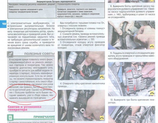

Сообщение Миха-VRN » 18 дек 2018, 00:08
Всем доброй ночи!
Созванивался с отцом, говорит, недавно встал на трассе со "сдохшим" генератором. Незадолго до этого глючила магнитола, мигали фары или вроде того (авто - Дэу Нексия).
Спрашивает - а давно ли я менял щетки генератора? Говорю, что проехал 30 тыс. за всё время владения и ни разу не менял. Общий пробег - 125 тыс, возможно скрученные. Когда производились манипуляции (если производились) с генератором - никто не знает.
Судя по инструкции "Третьего Рима", замена щеток - не самая легкая задачка.
Что предпринять? Ехать в автосервис менять щетки или ждать каких-то уж очень явных симптомов (какие они у Логана, кстати)? Или при таком пробеге лучше поменять весь генератор? Цитата из инструкции "Третьего Рима": "На авто с большим пробегом часто бывает выгоднее заменить узел в сборе новым".
p.s. периодически езжу на сравнительно дальние расстояния - 350-600 км.
Миха-VRN
Сообщение Nick_2141 » 18 дек 2018, 10:38
Миха-VRN писал(а):Что предпринять?
Ничего.
Миха-VRN писал(а):периодически езжу на сравнительно дальние расстояния - 350-600 км.
При рабочей АКБ по трассе легко можно проехать 600 км. по трассе и без генератора.
Сообщения: 38300
Сообщение 3dmax » 18 дек 2018, 10:49
Nick_2141 писал(а):При рабочей АКБ по трассе легко можно проехать 600 км. по трассе и без генератора.
Потребление на ХХ - 7 Ампер. На высоких оборотах чуть больше, 9-10 Ампер. Только на систему зажигания, питания и бензонасос.
Если аккумулятор сильно старый, то реальной ёмкости может оставаться менее половины. Если зима на улице, то от этой половины ещё половину можно отнимать. Реальное время езды без генератора в таком случае вряд ли превысит 3-4 часа для хорошего аккумулятора и 1-2 часа для уставшего. Летом цифры побольше будут.
Сообщения: 60655
