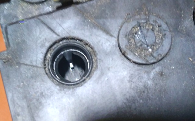

Миха-VRN писал(а):нужно ли откручивать крышки на этом безымянном АКБ
откручивать нужно.
Как минимум для того, чтобы проверить уровень электролита.. :roll:
Сообщения: 38300
Re: Аккумулятор
Сообщение Миха-VRN » 02 мар 2018, 18:27
Nick_2141 писал(а):Как минимум для того, чтобы проверить уровень электролита.. :roll:
Хм, а как открутить? Какие-то дурацкие пробки, руками не получается. Неужели вместе с АКБ шел "откручиватель" для этих крышек?

Миха-VRN писал(а):Хм, а как открутить?
Ножницы есть? Такие старые стальные советские ножницы... :wink:
Ну, или штанген-циркуль. 8)

Сообщение clarnet07 » 02 мар 2018, 18:50
На крайний случай, пинцет.

Сообщение Миха-VRN » 02 мар 2018, 19:51
Электролит касается немного конца металлической штуки под всеми крышками.
Нужно доливать дистиллированную воду?
p.s. крышки легко открутились стамеской.

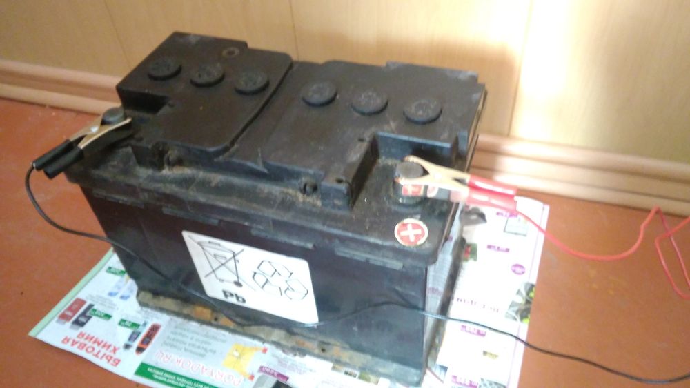

Сообщение Миха-VRN » 03 мар 2018, 11:57
В продолжение предыдущего сообщения.
Утром в 9 часов начал зарядку.
Поставил на зарядном устройстве ток в 6А. Спустя почти три часа показывает 2.5А
Судя по инструкции к зарядному, идет "завершающая стадия заряда" и батарея должна быть заряжена на 75-95%.
Крышки на АКБ открутил наполовину, чуть слышно бурление (или вроде того).
Как АКБ могла так быстро зарядиться? Думал, будет заряжаться часов 10.
Могла ли АКБ замерзнуть, а при оттаивании дома восстановить 40-50% заряда?
Миха-VRN

Сообщение 3dmax » 11 мар 2018, 23:21
Миха-VRN писал(а):Электролит касается немного конца металлической штуки под всеми крышками.
Нет.
Вода доливается перед зарядом до уровня покрытия пластин, если они оголены. А вот уже после заряда уровень доводится до требуемого.
Миха-VRN писал(а):Как АКБ могла так быстро зарядиться? Думал, будет заряжаться часов 10.
А чего бы ей не зарядиться так быстро, коли в ней ёмкости осталось треть от номинальной? Вот и считайте...
Миха-VRN писал(а):Да, так и должно быть
Нет, так не должно быть. Для аккумулятора, ёмкость которого = паспортной ёмкости. А вот для подуставшего аккумулятора, потрепанного годами, это действительно норма. Так быть должно. Только причина не в морозах, как уже сказал, а в снижении ёмкости.
Миха-VRN писал(а):В экстренных случаях бывает достаточно 5-15 мин для дозарядки нормальной батареи чтобы запустить двигатель".
Тут вообще начали про тёплое, а закончили кислым.
Полноценная зарядка аккумулятора и подзарядка для запуска двигателя, мягко говоря, немного разные вещи. Причём тут этот пример - совсем непонятно.

Сообщение 3dmax » 11 мар 2018, 23:25
Миха-VRN писал(а):Что от неё еще требуется-то.
От любого зарядного устройства требуется одна, но очень важная функция - полноценный заряд аккумуляторной батареи. И как совершенно верно заметил dimone73, данное ЗУ не способно на это. Меж тем полноценный заряд АКБ существенно продлевает его срок эксплуатации. И покупая все эти недозарядки Вы не только впустую тратите свои деньги, но и сокращаете ( не продлеваете, если быть более точным ) жизнь своему аккумулятору.
Один хороший аккумулятор, если что, стоит как два хороших ЗУ.
