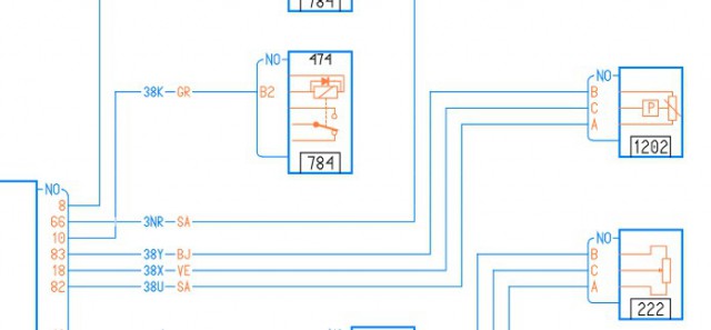

Sergren писал(а):А у меня не срабатывает. На синий провод от ЭБУ не доходит сигнал. В связи с этим вопрос: есть детальная схема электропроводки, чтобы знать, что откуда куда идёт? Я сегодня имел счастье пересечься с электриком около Маршала, который не знает, что откуда идёт. Однако отдал 500 рублей за диагностику, которая навела на этот самый синий провод. Был сильно не в восторге от результата.
Схема есть. Если я правильно помню, кондиционер может не включаться, если сигнал от датчика давления хладагента 1202 вышел за пределы допуска (выше или ниже)
в приложенном pdf принципиальная схема управления муфтой кондиционера.
Принципиальная схема датчика давления хладагенита
распиновка диода
322diag.pdf

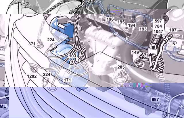

Еще распиновка и размещение под капотом датчика давления хладагента 1202
вот ссылка на полную схему электрооборудования логан, закинул на гугл диск файл ISO (94мБ)
https://drive.google.com/drive/folders/ ... sp=sharing
размещение датчика давления хладагента 1202
распиновка датчика давления хладагента 1202
