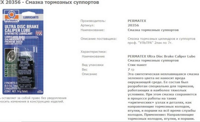

Сообщение ddr512 » 06 мар 2017, 23:23
Too-Too писал(а):SLIPKOTE 220-R
Есть же проверенная смазка для суппортов
PERMATEX 09977 4мл за 100р
PERMATEX 20356 2х7мл за 230р

3. PERMATEX - опасен. Много негативных отзывов, но есть и положительные. Фасовщик ненадёжный. Продаёт в США - одно, у нас - другое, под одним названием.
