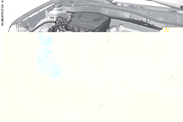

Сообщение Nick_2141 » 31 дек 2016, 11:48
Михаил Юрьевич писал(а):3) Где расположенная масса с двигателя на кузов.
