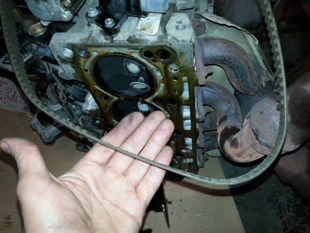

Сообщение Ded54 » 07 янв 2017, 17:12
Вчера привезли на эвакуаторе Меган - машина ехала, ехала , потом что-то затрещало под капотом и мотор встал...
Двигатель 1.6, 16 кл., с фазорегулятором. Лезем под капот посмотреть ремень, вскрываем крышку, а там... :o
Изображение Изображение Изображение
Открываем нашу базу - на машине год назад мы меняли ГРМ, но... но все комплектующие клиент привёз свои. Говорил - мне привезут комплект ГРМ оригинал, по-дешевле. Всё было в оригинальной коробке Renault, такие же, как и у нас. И вот результат...
Машина прошла 41000 км
ЗЫ. Кому теперь верить?.. :cray
