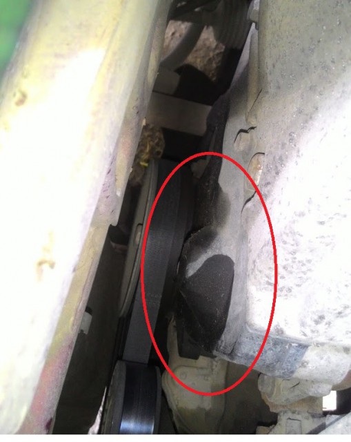

Потеет ПЛАСТИКОВАЯ крышка ГУР, причем, не сверху, где болты, а снизу. Все в налете до шкива коленвала.
Что может быть?

А причём здесь гур - может крышка грм . Разбирать и смотреть сальник коленвала под замену .

abrakabama писал(а):Все в налете до шкива коленвала.
Вообще-то это течет передний сальник коленвала и его поскорее надо поменять с ремнем (как минимум) ГРМ

Спасибо. Про ГУР - описка. Никуда не лазил, след высох, новых потеков нет.
