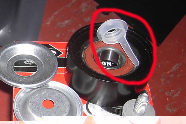

Кстати ребята, мне так никто и не ответил: что за капроновое кольцо,
обведенное красной полосой на фото,на котором изображен паразитный ролик.
Для чего его положили в комплект с роликом?

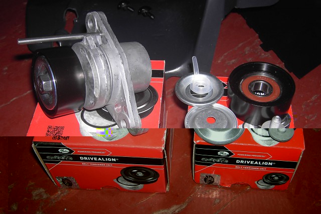

Еще просьба есть: приобрел натяжной ролик GATES на Логан, на фото слева,
на случай, если прийдется менять.Так меня расстроило то, что имеется небольшой люфт в подшипнике ролика.
Скажите: люфт должен присутствовать в новом ролике или нет?
В паразитном такого люфта не наблюдается. Фирма известная, веников не вяжет, и тут такой облом.
Спасибо!

voyager1492 писал(а):Скажите: люфт должен присутствовать в новом ролике или нет?
Осевой должен присутствовать, но минимальный. Радиальный нет.

Сообщение voyager1492 » 21 мар 2016, 13:12
Спасибо!
А как же определить насколько минимальный?
А почему ж тогда нет люфта на паразитном ролике?
Брал оба GATES.

Сообщение 3dmax » 21 мар 2016, 13:15
voyager1492 писал(а):А как же определить насколько минимальный?
Очень минимальный. Еле ощутимый. Точнее словами не передать, надо на примере показывать.
voyager1492 писал(а):А почему ж тогда нет люфта на паразитном ролике?
Обратитесь с этим вопросом к производителю ролика. Вряд ли кто на форуме, не видя в живую Ваш ролик, сможет Вам внятно ответить на Ваш вопрос.

Сообщение voyager1492 » 21 мар 2016, 17:07
Спасибо!
По поводу люфта обратился сегодня к продавцу,
который в свою очередь предложил обратиться к мотористу.
Обратился: последний сказал что будет ходить, так как ролик не перекошеный,
а значит не будет слетать ремень. Пока походит старый комплект, а после будем посмотреть.
Далее: ну обращусь я к производителю ролика, и что дальше?
Подшипник, на котором производителем, в данном случае GATES (made in Tyrkey) наварена (запресовано, залито) пластмассовое кольцо,
сошлется на производителя подшипника, коим является Польша.
Они могут сказать, что мы взяли польский подшипник и наварили поверх него кусок пластмассы.
И если присутствует люфт, то претензии к производителю подшипника. И они будут правы на все 100 процентов!
Зная размер ролика,паразитного, его можно подобрать от другого двигателя. Благо предложений хоть отбавляй.
А вот с натяжным будет немного посложнее - ролик то мы заменим, а натяжной механизм нет, поскольку он может быть изношен.

voyager1492 писал(а):Кстати ребята, мне так никто и не ответил: что за капроновое кольцо,
когда покупал ролики данное кольцо держало болт в ролике .наверное чтобы не растерялся комплект

voyager1492 писал(а):Подшипник, на котором производителем, в данном случае GATES (made in Tyrkey) наварена (запресовано, залито) пластмассовое кольцо,
Смешно... 8)
Производитель отвечает за весь свой продукт в целом и за подбор комплектующих в частности. :acute

Сообщение voyager1492 » 22 мар 2016, 10:22
Пусть будет смешно, но факт остается фактом -
на натяжном ролике присутствует люфт,
чего не наблюдается на паразитном.
