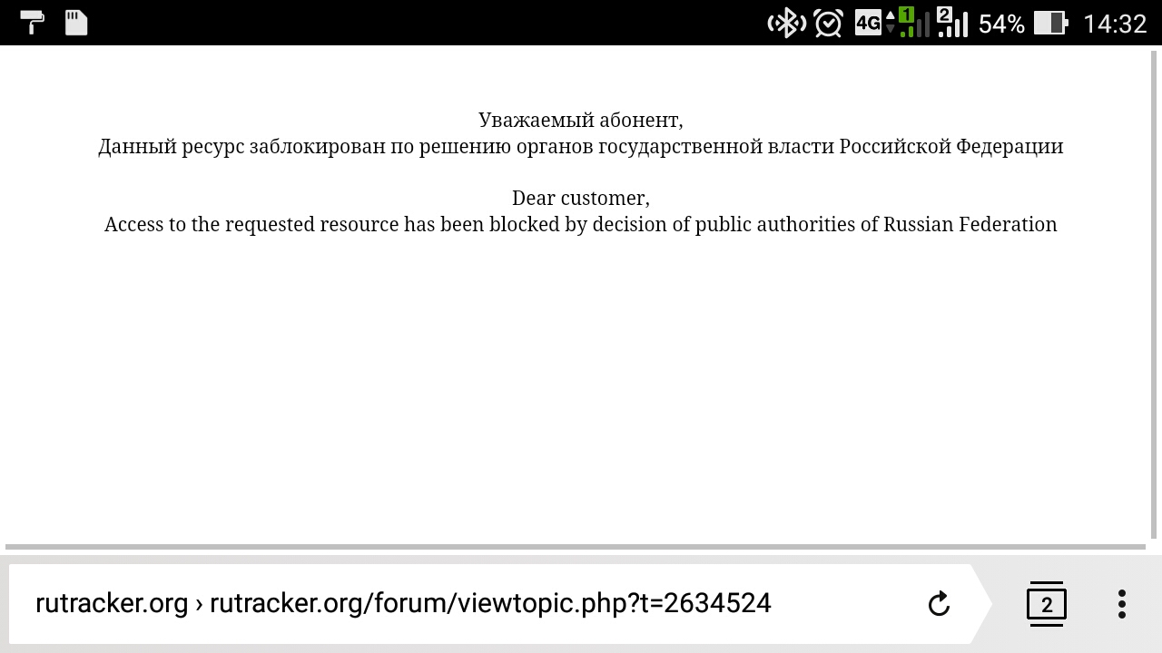

Сообщение Nick_2141 » 23 фев 2016, 13:19
МАФАТУ писал(а):Есть !?
Да. http://rutracker.org/forum/viewtopic.php?t=2634524
Re: не заводится
Сообщение super2008meh » 23 фев 2016, 14:35
Re: не заводится
Сообщение Nick_2141 » 23 фев 2016, 14:49
Пользуйтесь: https://yadi.sk/d/A3RoYfb2pMGrk 8)
Re: не заводится
Сообщение МАФАТУ » 24 фев 2016, 09:49
СПАСИБО.
