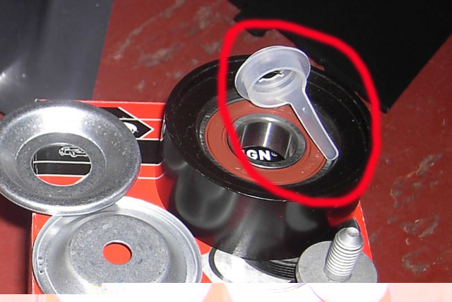

И еще: приобрел натяжной и паразитный ролики, на случай, если придется менять.
В комплекте паразитного ролика прилагается капроновое кольцо с хвостиком. Для чего и как его закрепить?
Показал бы на фото, но не знаю как его приложить к тексту.

voyager1492 писал(а):Показал бы на фото, но не знаю как его приложить к тексту.
В самом низу страницы - предпросмотр - добавить вложения. дальше по кнопочкам

Спасибо за помощь, вроде добавил.

Как-то вот так. А за цену ролика от 400 руб, то я взял натяжной за 2200, а паразитный за 900 с копейками, на фото видно.
Спасибо!
