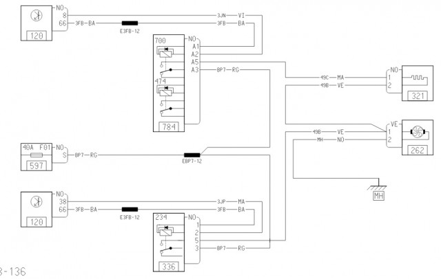

Andrey8 писал(а):А схему спрашивал, да, ЭБУ
Схемы самого ЭБУ, к сожалению нет...
244 - датчик температуры двиг.
120 - ЭБУ
247 - панель приборов
R212 - разъем в блоке предохранителей под капотом
784 - Блок реле под капотом (нижний):
700 - реле малой скорости.
336 - реле большой скорости.
3FB - белый - "+" системы впрыска
3JP - коричневый - Упр. "-" электровентилятором
ВР7 - красный с предохранителя F1 40A в блоке 597-2 (см выше).
49В - зеленый идет с реле на вентилятор
З.Ы. Цвета проводов могут быть и другие, т.к. схему брал для машин 206 года... :roll:
