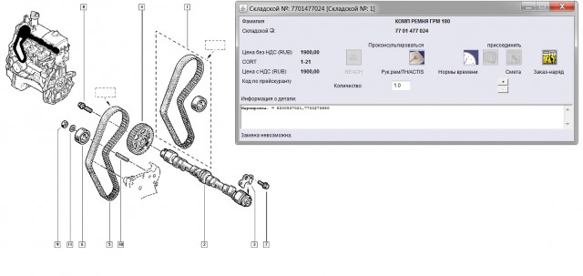

Фокс писал(а):Тот же Диалоджис выдает по вашему номеру двигателя именно 130C17480R.
Пруфлинк в студию - я хочу посмотреть, как это диалождис на машину 7-го года дает ГРМ, который начали ставить с 10-го года.
Re: Замена ремней ГРМ
Сообщение Nick_2141 » 31 авг 2015, 19:04
У меня, конечно, диалоджис не оригинальный. 8)
Но по году, номеру движка - UB94002 и т.п. он выдает:

Сообщение Фокс » 31 авг 2015, 19:30
Картинки кликабельные. Смотрите и делайте выводы.

Сообщение Nick_2141 » 01 сен 2015, 06:06
Фокс писал(а):Смотрите и делайте выводы.
Тип автомобиля какой ввели? :acute
А если нажать не ">091116" а ввести точный номер движка? :wink: Ну или год выпуска авто?
Лучше, конечно, сразу ввести правильный тип: viewtopic.php?p=644568#p644568 :roll: И год выпуска: viewtopic.php?p=644542#p644542 и номер UB94002
Попробуйте и делайте выводы. :compliment

Nick_2141 писал(а): Тип автомобиля какой ввели? :acute
LSOH, на последнюю картинку вам наверное было лень смотреть. :acute
Nick_2141 писал(а):А если нажать не ">091116" а ввести точный номер движка? :wink: Ну или год выпуска авто?
При наборе года выпуска выдает два варианта заводских номеров двигателей UC03461 и Q000059. Как видим номер UB94002 слишком далек от UC03461. Выбираем приблизительный заводской номер двигателя, больше >050723, всплывает новое окошко, выбираем больше >091116 Потому как номер 94002 больше чем 091116, и смотрим результат.

Сообщение Nick_2141 » 01 сен 2015, 09:41
Фокс писал(а):на последнюю картинку вам наверное было лень смотреть
Ага. Лень было. Не заметил. Да и на диалоджис она не похожа...
Фокс писал(а):Выбираем приблизительный заводской номер двигателя
А если не приблизительный а точный? :wink: Т.е. руками вписать UB94002 в соответствующее поле.

Сообщение Фокс » 01 сен 2015, 17:11
Выводы - кое-кто не умеет пользоваться Диалоджисом ;) Человек же ясно сказал - машина 7-го года, даже точный номер двигателя выдал. Что еще нужно, чтобы заполнить либо год выпуска, либо номер двигателя?
Дилер ответил мне, что у него именно реферанс 7701477024. Что касается номера двигателя, в Диалоджисе и копирующие их каталоги, закралась ошибка не соответствующая году выпуска. А именно отсутствием значка " < " в каталоге перед номером двигателя, что и ввело в заблуждение многих клиентов.
