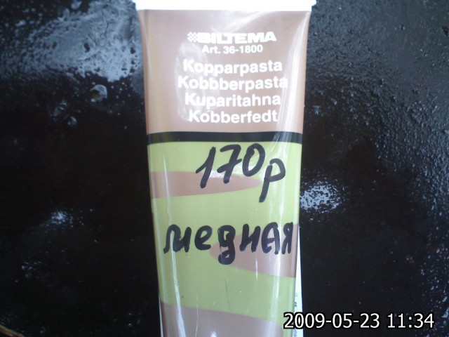

Александр_Гость писал(а):пакетик 5 г. за 70 руб., синяя такая.
Цена - на тюбике (в рублях)
