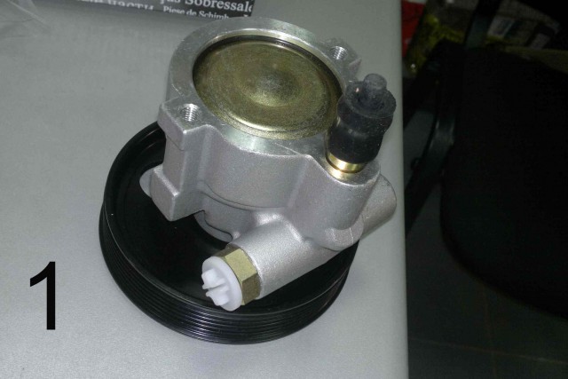

Сообщение voyager1492 » 12 май 2016, 08:20
Приветствую всех. Не пинайте здорово, потому как не нашел другого места, где бы попросить помощи.
Вопрос по насосу ГУР на Логан. Случилась у меня беда – заклинил насос. Приобрел и установил новый.
Не прошел он у меня и трех тысяч как услышал скрежет по металлу – открываю капот и вижу,
что шкив насоса отошел от самого корпуса и трёт о внутреннюю стенку кузова машины.
Сразу было ясно, что слетело стопорное кольцо с вала насоса. Дотолкали до гаража, благо он был рядом, снял насос, крышку.
Так и есть – слетело кольцо. Причем оно было слегка деформировано, т.е. овальное.
Кольцо выровнял, немного поджал плоскогубцами, не с первой попытки, но установил его на место.
Еще заметил, что вал, на котором сидел шкив имел продольное перемещение миллиметра на 2-3.
Позже, когда это все собрал, завел, то впервые секунды услышал воющий звук. После нескольких минут работы звук исчез.
Пришел сосед по гаражу, я ему рассказал о проблеме и он посоветовал вместо круглого кольца,
сделанного из витка пружины установить плоское стопорное кольцо с отверстиями на концах для разжатия походящего диаметра,
устанавливаемое специальными круглогубцами, заостренными на концах, в простонародии кольцесъемниками.
Где он раньше был? Ремень и два ролика новые. Простой вопрос: почему слетело кольцо у почти нового насоса?
Причины есть какие-то, как этого избежать? Спасибо!

Сообщение Зфгд_ШШ » 12 май 2016, 09:33
voyager1492 писал(а):почему слетело кольцо у почти нового насоса?
Имя производителя насоса?
Re: Чайнические вопросы по ГУРу
Сообщение voyager1492 » 12 май 2016, 17:28
Ребятки, производителя не скажу, т.к. покупал на АВИТО.

Сообщение voyager1492 » 22 май 2016, 20:26
Так почему слетео кольцо? Какие силы на него подействовали? Кто ответит?
