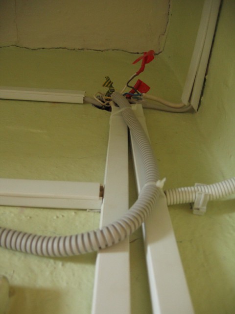

Сообщение семигор » 30 апр 2014, 20:50
Nick_2141 писал(а):Если "Зам. главного по техническим вопросам" будет знать, что это такое. Да еще и различать оное на медном и алюминиевом кабеле...
Наша техника
Сейчас немного поправили и ...закрыли гипсокартоном.
Что под ним - мне неведомо :brainy
