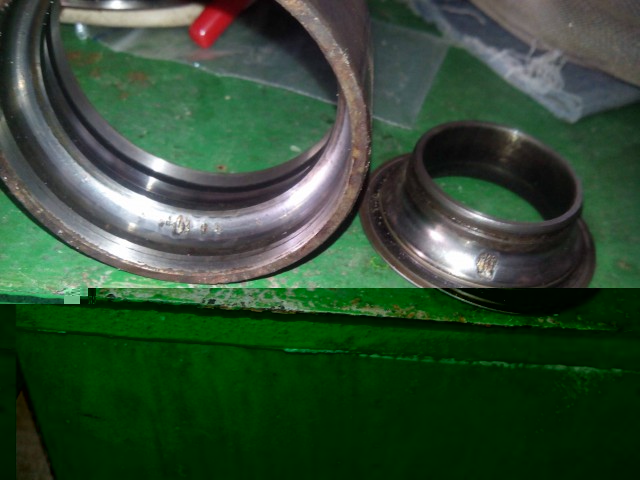

Пробег 57 ткм. Умер правый передний подшипник. Авто- выпуск март 2010. Кто-либо знает, чьи подшипники в это время ставили? На прошлом логане (2006 г.) на момент продажи (90ткм) все с ними было ОК.
Вот фото снятого трупика.

Сообщение Зфгд_ШШ » 27 апр 2014, 21:41
RomanStO писал(а):Вот фото снятого трупика.
А что за коцки на обоймах?
Re: Разрушился подшипник ступицы переднего колеса
Сообщение RomanStO » 28 апр 2014, 07:26
Питтинг. Из-за него и появился гул.
маркировку разобрать не смог, поэтому и спрашивал
