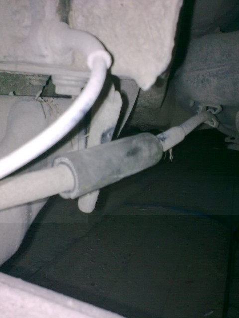

Сообщение 8953 » 04 сен 2014, 16:11
Сегодня обратил внимание,при осмотре днища,на то,что слева трубка тросика ручника трётся о кронштейн,на котором резинка уже протёрлась до металла отрезал 100мм шланга,разрезал вдоль и одел на трубку,справа сделал также

Сообщение Евгений Ш » 04 сен 2014, 16:13
8953 писал(а):трубка тросика ручника трётся о кронштейн,
Проблема известна с 2005 года (на Логанах до 2009, кажется, года). Справа зря сделали, там не трётся.
