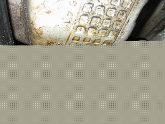

Сообщение super2008meh » 14 фев 2013, 16:35
ДОХТУР, ДОХТУР :commandos Сальник коленвала :commandos потёк на 29000 :commandos , 1,6 16 апрельская прошлого года :commandos
ДД на заметку
Re: Масло на двигателе с левой стороны около ремня
Сообщение семигор » 14 фев 2013, 16:58
super2008meh писал(а):Сальник коленвала
мы это проходили уже.
Пока гарантия (аж на четыре года при желании), а там - поживём - увидим.
А следить, да, надо.
НЕ очень удобно на 16 клп, но мало ли, что неудобно...
А вообще, козлы, конечно, что до сих пор не пофиксили известную не первый год проблему. :evil:
Зфгд_ШШ писал(а):Отличный повод еще раз заменить комплект ГРМ за счет дилера
Мне ремень заменили, а вот ролик - нет.
даже масло в двигатель - и то старое залили. :?
Т.е. слили масло из двигателя, заменили шестерню и сальник, собрали и то, что было слито, залили назад.
Жадность дилера выходит за рамки приличий.
Это ОД "Петровский" СПб
Сообщение Зфгд_ШШ » 14 фев 2013, 17:03
семигор писал(а):Т.е. слили масло из двигателя, заменили шестерню и сальник, собрали и то, что было слито, залили назад.
Мы тоже так иногда делаем.
семигор писал(а):Жадность дилера выходит за рамки приличий.
Главное, чтобы в заказ-наряде не появились цена за ролик и новое масло ;) Хотя для официалов другие правила, они обязаны менять.
Сообщение super2008meh » 27 мар 2013, 18:54
Я тут перед сдачей в ремонт на покраску, на эстакаде глянул - следов масла нет, прошло 2000 км. - прокладка поддона :brainy :o или как
Сообщение Serhio1 » 27 мар 2013, 19:23
super2008meh писал(а):Я тут перед сдачей в ремонт на покраску, на эстакаде глянул - следов масла нет, прошло 2000 км. - прокладка поддона :brainy :o или как
Наблюдайте еще. У меня было такое. Меняли прокладку поддона и герметили переднюю крышку двигателя по гарантии. Тут есть нюанс. Проявлялось это только зимой. Все лето проездил так же предварительно помыв весной и наблюдая, масла не было. А с наступлением холодов сразу опять появилось. Тут у кого то из форумчан тоже так было, зимой в холод вылазило. Причем мороз имеется в виду в моем случае не 30 и не 40 градусов. У меня подземный гараж, там в самую лютую стужу может до -10 -15 минимум.
На стыке крышек ГРМ отпотевания нет? Если нет то скорее прокладка поддона. В общем наблюдать надо. Если еще вылазить начнет, то к официалам если гарантия есть.
