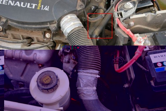

Сообщение Alexus » 11 авг 2015, 13:13
Павел, здравствуйте.
Хочу поделиться с вами радостью.
У меня была старая проблема, которая не давала покоя - вибрация двигателя при трогании с места. Самое обидное был это то, что эта проблема непредсказуемо появлялась и исчезала. Сначала я поменял сцепление на 100 тысячах, это помогло, тысяч 5 я не знал проблем, потом вибрация вернулась. Потом сменили старую катушку, тоже помогло, но проблема повторилась через какое-то время. Потом я начал замечать, что после каждого ТО проблема исчезает на какое-то время, потом снова появляется. Потом я начал искать пободные симптомы по форумам и нашел один странный пост, в котором говорилось, что нужно какие-то два шланга пошевелить, которые пересекаются с тросиком газа и это должно помочь. Я конечно совсем не поверил, какие-то танцы с бубном получаются, но ради любопытства нашел эти шланги и немного поменял их положения относительно тросика газа. И все, проблема сразу исчезла. Машина спокойно трогается даже с холостого хода. Вы случайно не в курсе что это такое? =)
Во вложениях картинка с обведенным местом.

Сообщение Александр_Гость » 11 авг 2015, 20:52
Чот я мнительный стал: как будто крайняя к маховику форсунка как-то криво стоит?

Сообщение Зфгд_ШШ » 11 авг 2015, 23:30
Александр_Гость писал(а): форсунка как-то криво стоит?
Она не криво стоит - она просто повернулась немного вокруг своей оси. Если бы стояла криво, бензин бы хлестал во все стороны.
