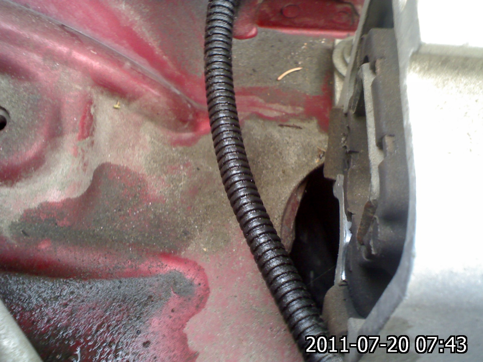

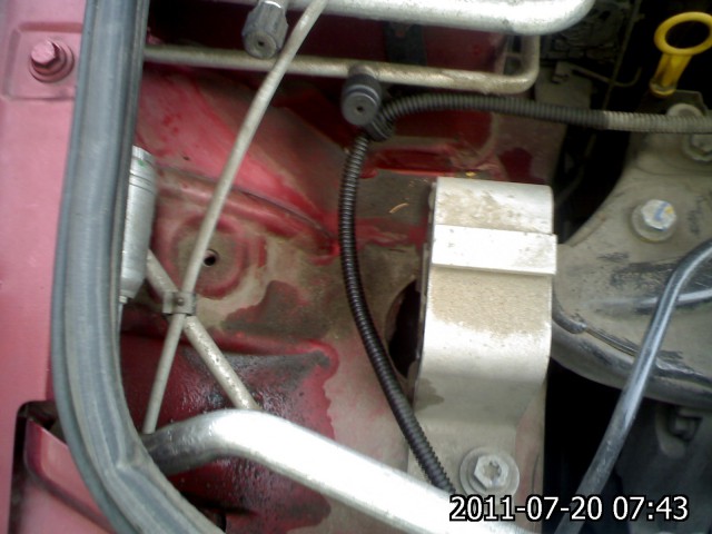

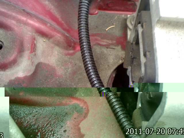

Сообщение Евгений Ш » 20 июл 2011, 08:28
Кто может подсказать, что это такое мокрое на гофрированном тонком шланге (с проводом внутри). Не пахнет, слегка маслянистая (а может, кажется). Вода, которая видна ниже и левее на кузове, не при делах - она от сегодняшней мойки, а шланг был таким же и вчера после часовой поездки.
Сообщение дима » 20 июл 2011, 08:34
может масло с фрионовой магистрали кондера? колпачок соседствует с крепежом шланга,там под ним ниппель :arrow: это если маслянистое...
если просто мокрый :arrow: то тогда конденсат с этой же трубки...
п.с.
думаю гофру нужно помыть,высушить и следить
Сообщение Евгений Ш » 20 июл 2011, 08:38
дима писал(а):может масло с фрионовой магистрали кондера?
Тоже так подумал. Но с таким количеством вытекшего масла наверное, и фреона бы уже в системе не осталось бы.
дима писал(а):то тогда конденсат с этой же трубки...
На верхнем фото видно, что выше она сухая, но грязная.
дима писал(а):гофру нужно помыть,высушить и следить
:oops: Сообразиловки не хватило. :oops: Сегодня же займусь. :shock: Спасибо
Сообщение дима » 20 июл 2011, 08:42
Евгений Ш писал(а):Сегодня же займусь.
потом сообщите результат :compliment плиз
Сообщение Евгений Ш » 20 июл 2011, 08:43
дима писал(а):потом сообщите результат
А как же :D
Сообщение Mavrik » 20 июл 2011, 08:55
Евгений Ш писал(а):Тоже так подумал. Но с таким количеством вытекшего масла наверное, и фреона бы уже в системе не осталось бы.
Масла там на гофре ровно одна капля :wink: , просто растеклось равномерно. Скорее всего утечка из кондиционера, но ИМХО пока вполне допустимая...
