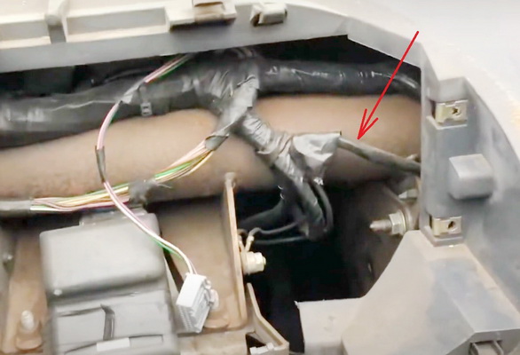

Garryold писал(а): ...подскажи куда они там дальше идут? И как лучше к ним подступиться?
Если я не ошибаюсь ОТВОД ПУЧКА ПРОВОДОВ на магнитолу от основной косы можно увидеть и провести необходимые ремонтные работы (замена оплавленного провода).
Для этого надо снять щиток приборов, это в принципе просто, см. Ютуб.
После снятия щитка увидите такую картину.
Пучок проводов на магнитолу указывает красная стрелка.
Ну а дальше, снимаете черную изоленту отрезаете и меняете нужный провод.

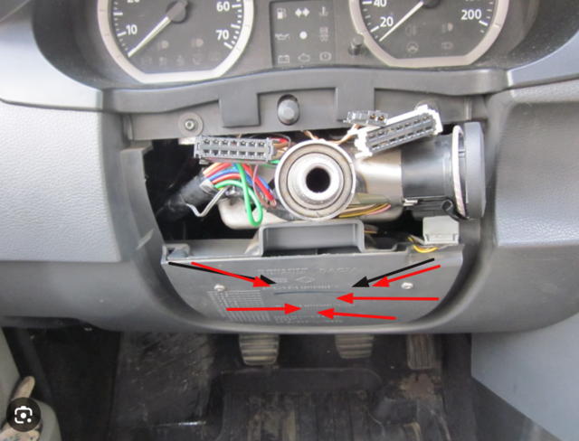

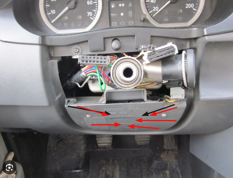

Подскажите плз, этот лючёк как открыть ? Не придётся ли кожух руля снимать. Фото не моё) Хочу посмотреть там на сигналку)
Сообщение ddr512 » 27 ноя 2023, 19:28
Reno777 писал(а):Подскажите плз, этот лючёк как открыть ? Не придётся ли кожух руля снимать. Фото не моё) Хочу посмотреть там на сигналку)
Сигналку обычно за щиток приборов ставят, нет надобности торпеду ломать, рулевое колесо снимать и так далее.
Вот схема монтажа, по ней и размонтаж можно произвести - https://install.starline.ru/
Сообщение Reno777 » 27 ноя 2023, 19:54
ddr512 писал(а):Сигналку обычно за щиток приборов ставят, нет надобности торпеду ломать, рулевое колесо снимать и так далее.
Спасибо, большое, неприлично хорошая инструкция)

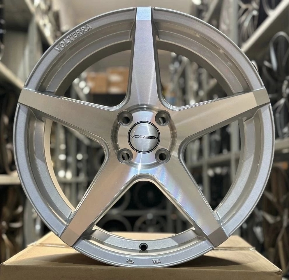

Здравствуйте!
Присматриваю такие диски, R16. Характеристики у них 4x100 7J ET35. Встанут ли? Будет ли неудобство для меня или вред для машины?
По таблице резина нужна минимум 195, а лучше 205-215.

Сообщение Reno777 » 13 дек 2023, 14:39
Здравствуйте) Правильные цифры ET50 Dia60.1
Только на 15-х ездил, разницу не знаю, вообще думаю доп высота авто это преимущество. Но для рабочего авто я бы взял 14-е, экономия)

Сообщение Nick_2141 » 13 дек 2023, 17:35
Reno777 писал(а):Правильные цифры ET50
:shock:
Откуда такие "цифры" и для какой ширины диска? :acute
maverick843 писал(а):Встанут ли?
Конечно встанут. Диски.
А вот какая резина на них будет? :brainy
maverick843 писал(а):Будет ли неудобство для меня
Ну, если вы любитель считать пятой точкой каждую колдобину и выбоину... Нее... Никаких неудобств! :compliment
maverick843 писал(а):или вред для машины?
Какой вред?
Подвеска любит, когда по ней долбят на всех ухабах. :money
Сообщение Reno777 » 13 дек 2023, 18:01
:shock:
:oops: Ширину не знаю, а цифры, нашёл когда-то в инете размер штатных дисков для Логана, купил, подходит, и решил что информация верна )
