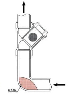

Сообщение NarimanSPb » 05 фев 2022, 22:49
#Сергей# писал(а):Абсолютно все равно ,куда она смотрит,нет никакой необходимости ее разворачивать вниз,на работе фильтра это никак не сказывается,имеет значение только стрелочка на корпусе кран-фильтра.Устанавливают фильтром вниз только для удобства очистки.
Да ну!!!
Очень авторитетно однако! Погорячились!
Очистит то он конечно очистит, НО КУДА ДЕНЕТСЯ МУСОР если стаканчик будет смотреть вверх?
Сам отвечу - упадет вниз по трубе!
А при ПРАВИЛЬНОМ положении останется в сетчатом стакане, который можно выкрутить и почистить!!! :acute
Картинка как НЕ НАДО устанавливать фильтр.
Сообщение #Сергей# » 06 фев 2022, 09:28
NarimanSPb писал(а):Очистит то он конечно очистит, НО КУДА ДЕНЕТСЯ МУСОР если стаканчик будет смотреть вверх?
Зачем ТАК усложнять?Приминительно к данной ситуации,что на фото,а ни в общем.
