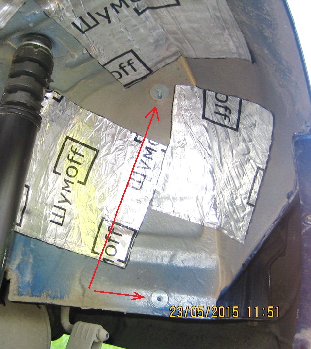

dimone73 писал(а):Да я вот даже рисунок клипсы привел - по центру подкрылка, горизонтально, только куда блин?
Наверно сзади также как и спереди. Там клипса надевается на штырек торчащий из кузова, у меня он был варварски согнут на 90градусов, у Вас может обломан.
Сообщение NarimanSPb » 12 дек 2021, 12:48
dimone73 писал(а):как крепится задний бампер и задний подкрылок в задней арке? Там по центру два отверстия в бампере и в подкрылке, они совмещаются, туда грибок-клипса (прям как на передний брызговик!). Ответка в арке - это саморез, или шпилька, или дырка, или что? Нихрена не найду куда сунуть этот гриб, итоге справа-слева бампер играет
Ну во первых сначала крепится полуподкрылок к усилителю заднего крыла пистонами к этим закладным шпилькам (см. фото).
Если они не сгнили или их не согнули!
А уж потом бампер как написано в книжке по ремонту.

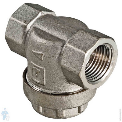

NarimanSPb писал(а):Изображение
4 дня назад врезал... между редуктором и печкой... купил в Леруа Мерлене... вчера заглянул в него - посмотрел улов... он небогат, но он есть! Надеюсь, что радиатор печки больше менять и снимать не буду... если она перестанет греть - я буду знать, куда лезть первым делом.
Между термостатом и расширительным бачком временно врезал ВАЗовский бензофильтр... как выловлю из системы охлаждения всё мелкое говнецо - уберу его. А вышеозначенный сантехнический фильтр в виде груши с сеточкой внутри оставлю на постоянку... чтобы ни один радиатор больше не забивался.
