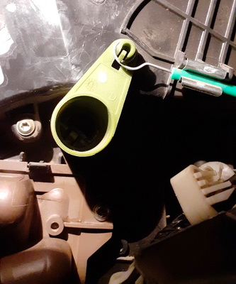

4e6yPaToP писал(а):Завтра я углублюсь в этот вопрос... сниму "бороду", отстегну тросик от блока отопителя и попробую его подергать туды-сюды до крайних положений тросик, отвечающий за температуру...
Главное - зеленый рычаг который чуть выше радиатора печки ДОЛЖЕН иметь полный ход от упора до упора!
А тросик управления ДОЛЖЕН его обеспечивать! И оболочка троса не должна елозить в фиксаторах.

Вот этот козел (тросик)
Давайте рассуждать логически: система чистая, оба радиатора промыты, патрубки промыты, термостат заменен. Очень похоже на то, что проблема именно в этой заслонке. Если бы у тебя был забит большой радиатор, то при открытии термостата трубки радиатора отопителя становились бы холоднее. Это же можно проверить.

Sergren писал(а):Вот этот козел (тросик)
Не, вот этот.

NarimanSPb писал(а):Не, вот этот.
Теперь осталось уговорить Виталия его проверить. :lol:
