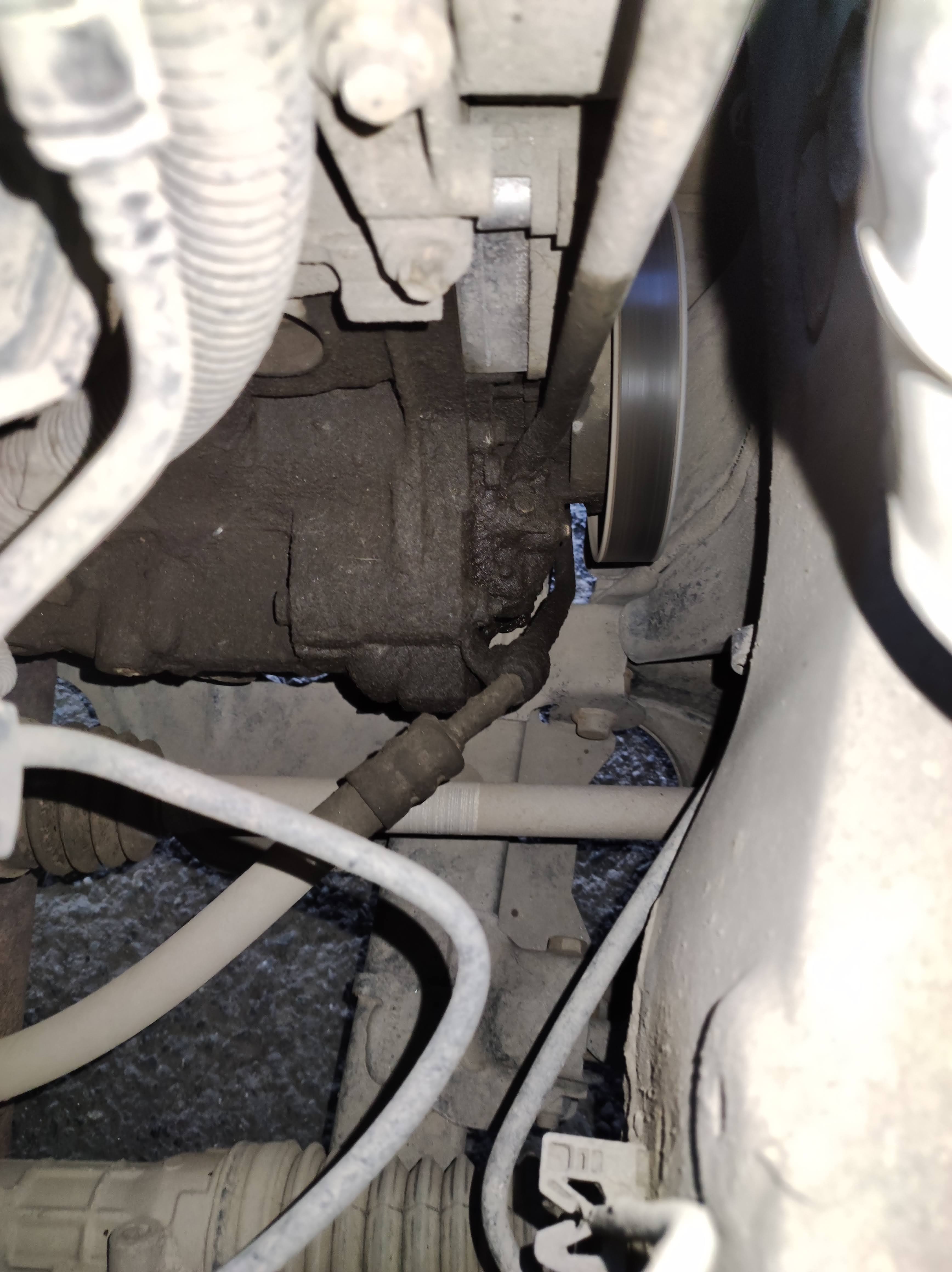

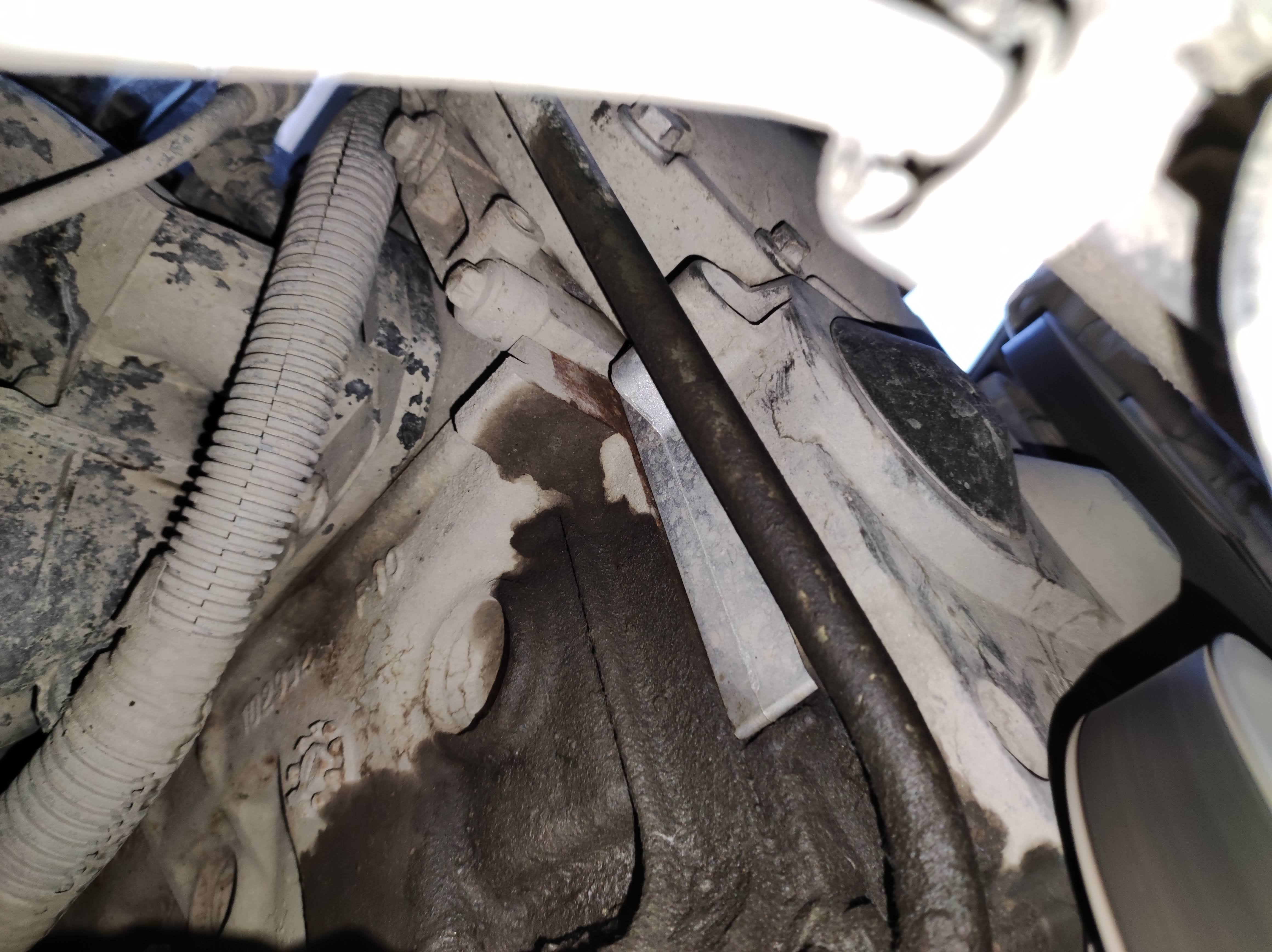

Сообщение maverick843 » 14 сен 2021, 18:36
Сегодня ездил менять масло, посмотрели внизу все с подъемника заодно. Сказали что предположительно надо менять передний сальник КВ, т.к. есть подтекание. В интернете нашел инфу, что на фазе 1 была проблема с шестерней маслонасоса, типа из-за нее сальник портился. Потом вроде как это проблему на конвеере устранили. Посмотрел по истории обслуживания авто - менялись только задний сальник КВ и прокладка поддона. Пробег 127 тысяч. Получается вряд ли нужно менять шестерню, как на фазе 1, раз проблема только сейчас проявилась? Можно ли ездить какое-то непродолжительное время в таком состоянии, учитывая что ГРМ менялся на 120 тысячах? Или лучше не ездить сейчас и сразу менять сальник?
maverick843
Сообщения: 279
Сообщение maverick843 » 21 сен 2021, 08:13
Отписываюсь. Сальник поменяли, про шестерню спросил - сказали такой проблемы на фазе 2 уже не должно быть, поэтому только сальник. Ремень сухой был и прошел немного после замены ГРМ, поэтому его поставили обратно. Жаль, конечно, что второй раз после замены ГРМ пришлось туда лезть и деньги отдавать. Но в любом случае, делать надо было. Надеюсь, больше не побеспокоит.
